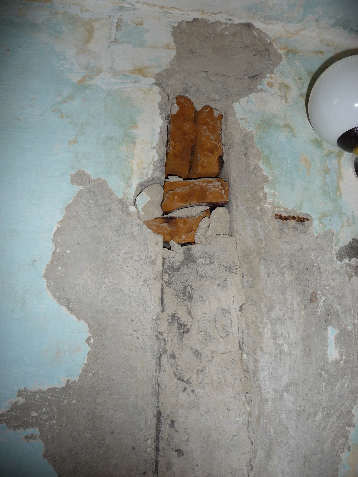

SpeedWay
Озверевший Гонщик
СообщениеДобавлено: Ср 21-07-10 : 20-46    Заголовок сообщения: Ответить с цитатой
нде, советский дом - страшная вещь, до сих пор может удивить. Там, где ты собираешься сверлить (у тебя там возможно все и по другому) под слоем штукатурки в сантиметра 3 пустота и какие-то блоки, напоминающие монтажную пену, тока сгнившую 200 лет назад...
Пока их не вытаскивал... По расположению аккурат за щитком

SpeedWay
Smile можешь монтажной пеной дыру залить,обрезать акуратно и зашпатлевать,вполне норм получицо
SpeedWay
Озверевший Гонщик
СообщениеДобавлено: Ср 21-07-10 : 21-55    Заголовок сообщения: Ответить с цитатой
подумав и выйдя на площадку(она у меня огорожена) понял, что это канал, в котором протянуты провода... Буду кирпичём закладывать

Iskander.nsk
СообщениеДобавлено: Вс 25-07-10 : 00-47    Заголовок сообщения: Ответить с цитатой
Не получится, пену надо перекрывать слоем, хотя бы 5 мм, можно гипсовой шпаклёвкой, например. Я пробовал на объекте, крупные пузыри через шпаклёвку вздуваются как ни шкури и сколько раз ни шпаклюй.
SpeedWay
Это раньше в наружных плитах такая теплоизоляция была, типа "фенопласт", она новая точно так же сыплется.

Iskander.nsk
ну а если запенить ,потом фугенфюллером,а потом финишкой пройтись,норм будет
SpeedWay
Озверевший Гонщик
СообщениеДобавлено: Вс 25-07-10 : 11-46    Заголовок сообщения: Ответить с цитатой
Блин, да зачем такие сложности? Несколько кирпичей, цемент, шпатлёвка)
ага, только у меня это далеко не наружная стена lol Блин, поражаюсь криворукости строителей...
