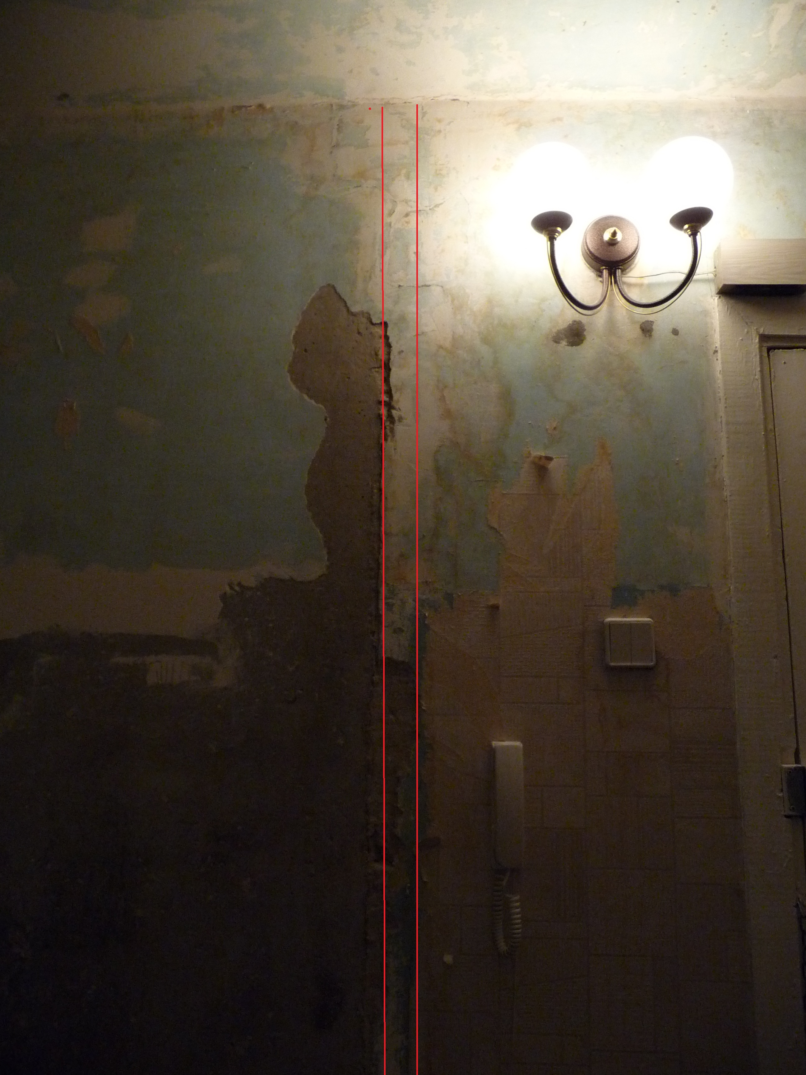

короче, не знаю, что на меня нашло, но я начил расх***чивать этот коридор lol Если стена в этом месте случайно вывалится, то я точно скажу, есть там проводка или нет Под столом! Блин, чёж я наделал...
SpeedWay
Озверевший Гонщик
СообщениеДобавлено: Вт 20-07-10 : 22-53    Заголовок сообщения: Ответить с цитатой
Блин, и зачем я ремонт начал? Чего мне на кровати не лежалось?
Стена обсыпалась, но чуток не там... Буд аккуратен при сверлении - в этом месте стык двух плит, поэтому там штукатурка, которая больше напоминает песок. На фото это между двух красных полос
UPD ущё раз посмотрел на план воина и понял, что у меня дверь входная ближе к ванной, а не к большой комнате...
