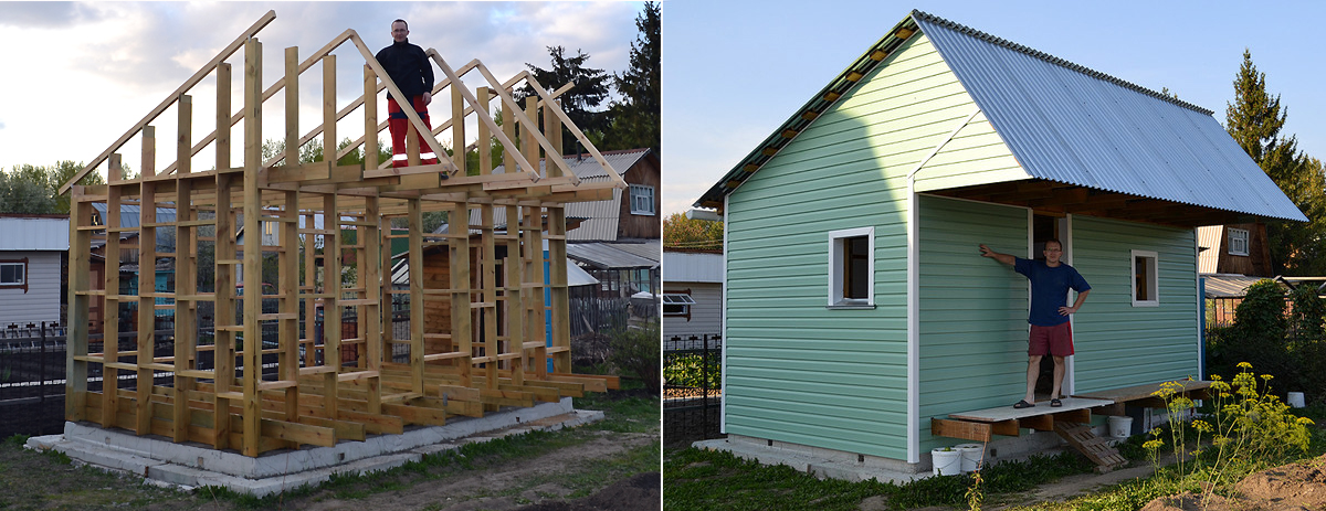

profi2307 писал(а):
Про землю не понял
в смысле "где участок? что у вас там по ценам? с дорогой? (в личку чиркани), сейчас просто подыскиваем пустой.
profi2307 писал(а):
Вертикальные доски
боковые то понятно, а вот те что внутри я бы все убрал в итоге. усилив боковые. и пустив между ними рейку. на поддержку крыши.

Внутренние стеновые доски все убирать нельзя, стропила крышы на чем будет держаться...
djlab
СообщениеДобавлено: Ср 30-05-12 : 22-00    Заголовок сообщения: Ответить с цитатой
так а если между крайними рейку пустить (поперёк стропил) ?
но тут моё мнение практически дилетантское)

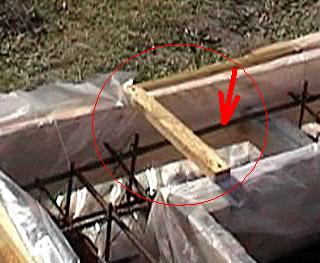

profi2307
Только сейчас обратил внимание, арматура (показана стрелкой) лежит в середине фундамента (по высоте) что ли? Просто по фотке не очень пойму.

profi2307
Я бы укосины по углам и на крайние стропилины поставил. Чтобы сильным ветром не сложило, да и вести меньше будет при усыхании-набухании дерева.

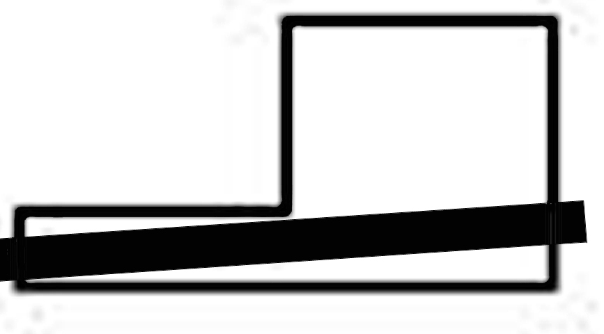

Сам смотрю - тоже какая та ерунда кажется, скорее это визуальный обман, делалось все так:
Это армирование фундамента с отмосткой в разрезе.
Черные точки это горизонтальные хлысты арматуры идущие по всей длине стороны фундамента. (от глаз смотрящего вдаль, и в глаза же Smile Сразу так нарезали мне по моим размерам.
Красная линия, это арматура соединяющая арматуру фундамента с арматурой отмостки. Серые линии это коротенькие штырьки арматуры через (не помню уже какое расстояние) для того чтоб собственно длинные хлысты не разбегались и так и продолжали квадрат образуя в фундаменте при заливке стоять.
Да! Скорее всего этим укрепление крыши не ограничу, может так и сделаю укосины, а дереево уже не поведет, строил из сухого строганного, 12000 за куб Shocked

profi2307
Тогда ладно. Всё правильно.
Хотя насчёт отмостки всё таки не понятно... Просто арматура в середине (по высоте) быть не должна, она в таком случае не работает.
profi2307
СообщениеДобавлено: Чт 31-05-12 : 19-55    Заголовок сообщения: Ответить с цитатой
не понял что за арматура в отмостке по высоте...
Я бетон марки 300 залил, температурные швы сделал через 2 метра доской в 18 мм и думаю хватит прочности Wink

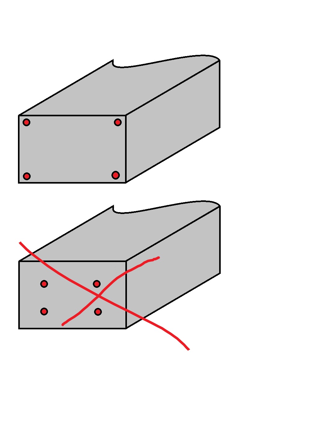

Valadey
СообщениеДобавлено: Чт 31-05-12 : 21-42    Заголовок сообщения: Ответить с цитатой
profi2307
товарищ имеет в виду, что арматура, расположенная посредине фундаментного блока, работать не будет.
арматура работает правильно, если расположена 30-70 мм от краев фундамента
P.S. - а температурные швы - не обязательны.. даже не так..
- они ненужны.

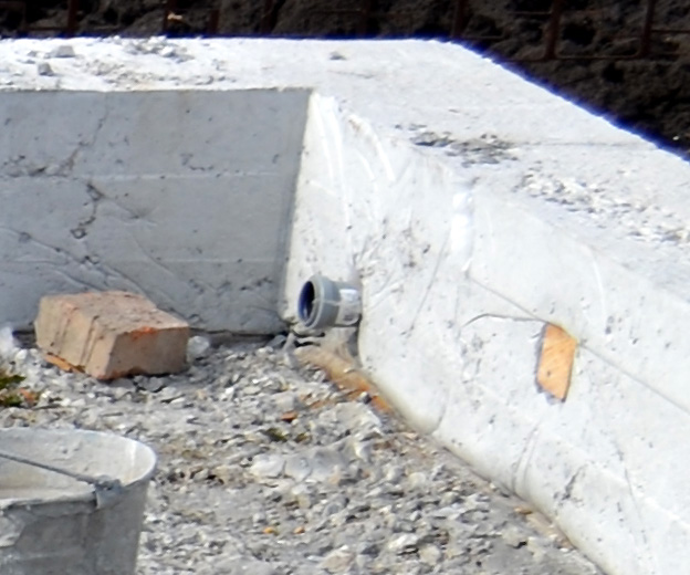

Прикольная банька
СообщениеДобавлено: Сб 22-09-12 : 22-05    Заголовок сообщения: Ответить с цитатой
слив как организован? Зимой будет баня эксплуатироваться?
profi2307
СообщениеДобавлено: Сб 22-09-12 : 22-58    Заголовок сообщения: Ответить с цитатой
вот так труба пластиковая пронзает фундамент и отмостку и идет в 300 литровый водонагреватель закопанный в землю с открытым дном Wink
Но пока парилка не готова, поэтому внутри не организовано не чего что направляло бы воду в эту трубу, просто торчит труба над землей.
Да, намерения эксплуатировать баню зимой есть, это даже первостепенное требование! Поэтому утепление в 3 слоя пенопласта по 5 см, а в парилке 2 слоя по 5 см и 1 слой внутренний тоже 5 см но минерального утеплителя из за высоких температур в парной.
Это пока полностью не выполнено, утепление сделано местами. Долго вожусь с утеплением пола. К низу к половым лагам я прикрепил решетку с очень мелкой ячеей, это даже скорей редкая высечка чем решетка. И организовал место с такой сдвигающейся решеткой на направляющих что клавиатуры компьютерные под стол задвигают но мощнее. Для того чтоб в случае необходимости можно было залезть под утепленный пол, и тут нужно подумать как в это место вкладывать утеплитель чтоб он и свою функцию выполнял и вынимался при случае быстро, то есть хочу обойтись без запенивания периметра каждого слоя утеплителя Ап стену друже! проблема однако, но идея уже есть Wink
вот к сожалению не качественное фото весной
