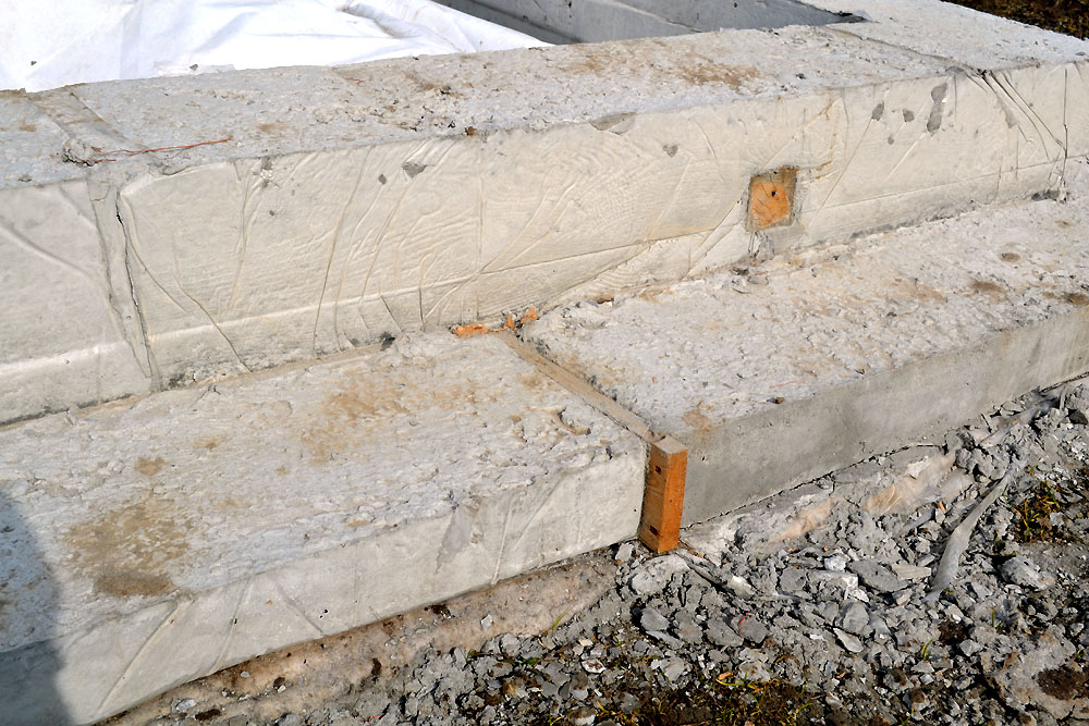

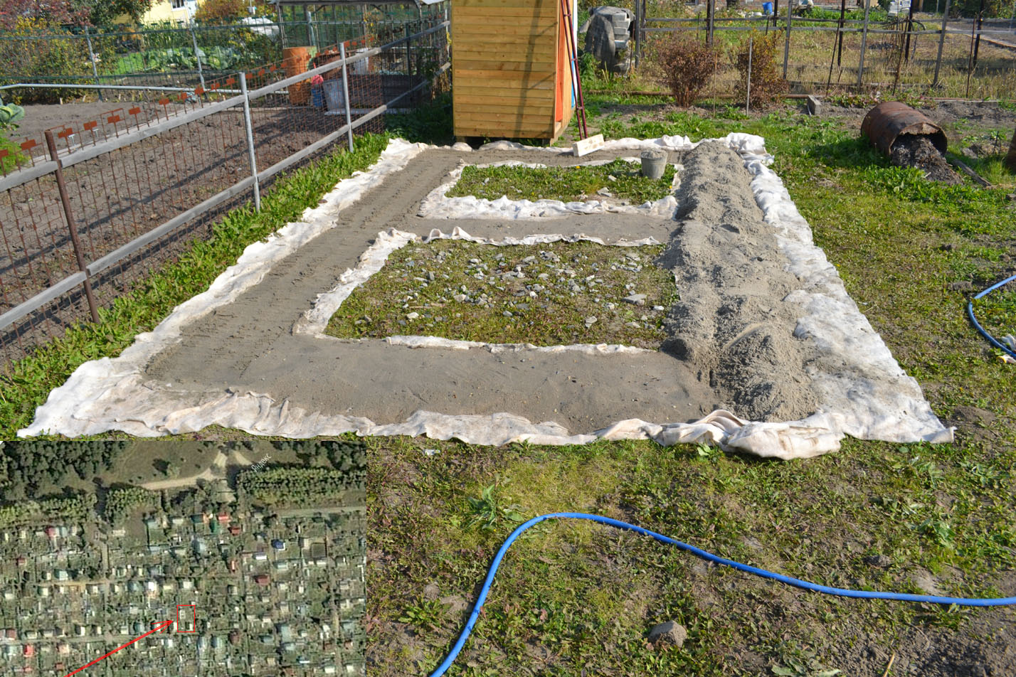

profi2307 Гуру
подушка вошла в историю! можно развернуть  |

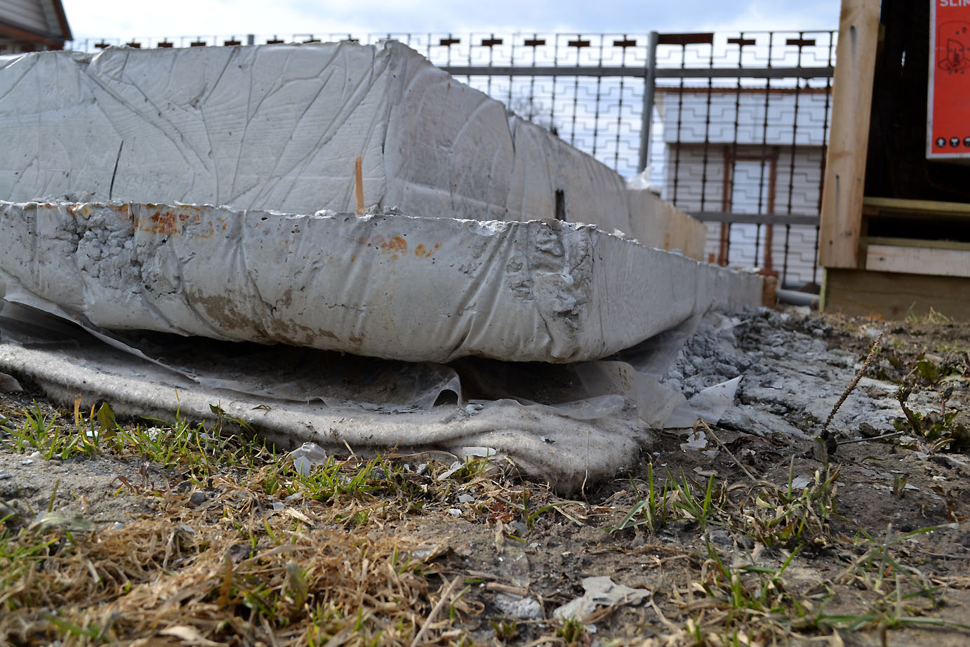

profi2307 Гуру
Вот и перезимовал мой фундамент
Приехали вчера первый раз после зимы, не где не чего не треснуло не
сломалось, только :
поднялся угол, ну понятно, зимой весной землю корежит, или треснет или так.
Кстати не нагружал я его в зиму |

profi2307 Гуру
Вот "нагрузил" фундамент
КВАЗАР Гуру
Всё зависит от того, на каком грунте это будет стоять. Если грунт постоянно влажный, нужно под фундаментом засыпать щебенку. В таких случаях готовят грунт для фундамента.
В идеале порядок такой:
1. Засыпается очень крупный щебень (строительный мусор), затем это дело трамбуется трамбовочной машиной. Засыпать и трамбовать до тех пор, пока трамбовка не станет "скакать" (дальше трамбовать некуда).
2. Обычный щебень (сантиметров 15-20), снова трамбуется.
3. Отсев (сантиметров 5), выравнивается лопатой, замеряется нивелиром по углам, трамбуется на один раз.
Но это схема подготовки грунта для складов, где один этаж и нет подвала. В принципе это можно применить и для строительства дома, и тогда он будет стоять ОЧЕНЬ долго Даже если тяжелый и грунт проблемный.
Что касается фундамента - правильно сказали, для обычного легкого дома лучше всего делать ленточный. На бетон и арматуру лучше денег не жалеть - скупой платит дважды. Если грунт "плавает" - по углам периметра нужно будет выкопать дополнительные места для фиксирующих железобетонных колонн (они будут уходить вниз на полметра-метр ниже основного фундамента), естественно также подготовить под них грунт. Сделать колонны.
Ну вот и всё, вроде бы. |
