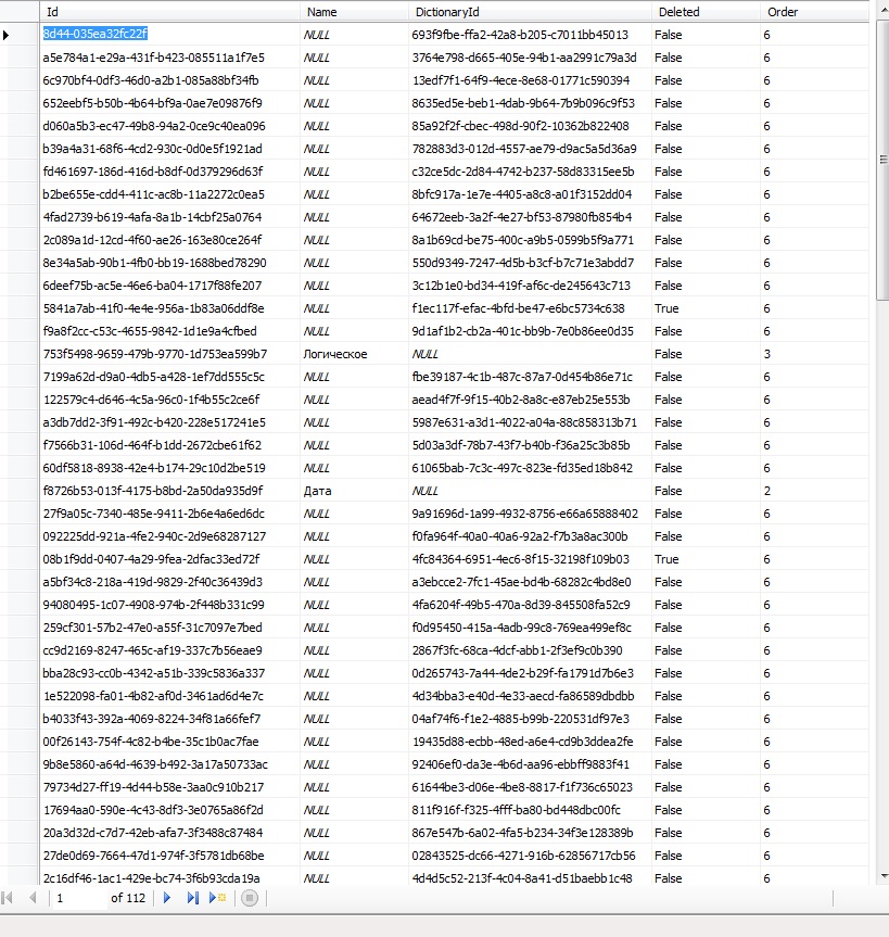

Estet Форумчанин
вот так выглядит кусок реальной базы на Guid'ах
