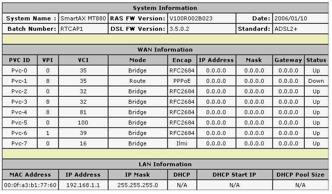

Всем доброго суток дня! В общем проблема состоит в том что, не получается подключить модем роутором, сделал все как показано на http://www.adslclub.ru/new/huawei-880-v2, но модем усердно не хочет переходить в нужный мне режим!
P.S. Бриджом работает без проблем.

Sergey91971
СообщениеДобавлено: Пт 26-02-10 : 18-12    Заголовок сообщения: Ответить с цитатой
Удалить все ненужные записи и правильно настроить.
arignle
СообщениеДобавлено: Пт 26-02-10 : 18-28    Заголовок сообщения: Ответить с цитатой
Да нет там ничего не нужного. Предварительно сбрасывал все настройки модема на заводские.
Sergey91971
СообщениеДобавлено: Пт 26-02-10 : 18-33    Заголовок сообщения: Ответить с цитатой
Судя по картинке - есть.
arignle
СообщениеДобавлено: Пт 26-02-10 : 18-36    Заголовок сообщения: Ответить с цитатой
Это все идет по умолчанию в модеме. Настраивал роутером только Pvc-1, остальные не трогал.
Sergey91971
СообщениеДобавлено: Пт 26-02-10 : 18-40    Заголовок сообщения: Ответить с цитатой
VPI / VCI правильные?
Ненужные Pvc можно удалить.
arignle
СообщениеДобавлено: Пт 26-02-10 : 18-48    Заголовок сообщения: Ответить с цитатой
даже смешно, не правда ли? Написал же, настройки взяты с http://www.adslclub.ru/new/huawei-880-v2
P.S. Может модемчег устарел?) 2005г все-таки.
Sergey91971
СообщениеДобавлено: Пт 26-02-10 : 18-59    Заголовок сообщения: Ответить с цитатой
Настройки нужно брать с листа подключения.
Логин ats....?

arignle
СообщениеДобавлено: Пт 26-02-10 : 23-45    Заголовок сообщения: Ответить с цитатой
народ спасибо за помощь! Проблема была все-таки в VPI, нужно было ставить не 8, а 0. Хотя на регистрационном листе написано 8, видимо я подключался очень давно и соответственно данные там устаревшие, хотя на скринах по настройке стоит 8ка. Уважаемые админы, смените скрин!)
