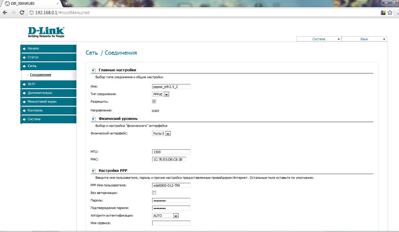

Сергей МОЛДАВЕЦ
СообщениеДобавлено: Сб 10-03-12 : 02-14    Заголовок сообщения: Ответить с цитатой
Да, интерфейс такой, Ну прочитал5 страници что. пишут воткнули и работает, если можно покажите настройки в моём интерфейсе,
СообщениеДобавлено: Сб 10-03-12 : 12-21    Заголовок сообщения: Ответить с цитатой
Можно так-любой из пунктов и попёр.
