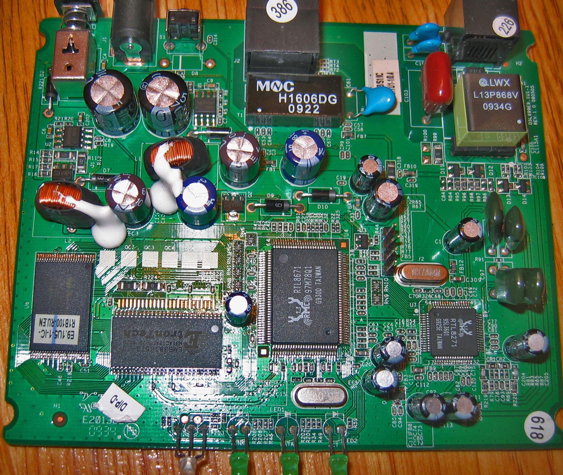

Фото платы в студию.
SONIIR
СообщениеДобавлено: Вс 10-01-10 : 00-03    Заголовок сообщения: Ответить с цитатой
Вот оно...
sfstudio
СообщениеДобавлено: Вс 10-01-10 : 05-17    Заголовок сообщения: Ответить с цитатой
Хм, должно нормально работать. Возможно бут старый сильно, но у меня нет бута под этот проц, только под B. Андрей помоему выкладывал где-то фуллфлэш под LAN110v1 но чесслово не подскажу где.

Crazyman
СообщениеДобавлено: Пн 11-01-10 : 13-29    Заголовок сообщения: Ответить с цитатой
А че за жвачка на катушке?
SONIIR
СообщениеДобавлено: Пн 11-01-10 : 14-08    Заголовок сообщения: Ответить с цитатой
не моя... Wink
sfstudio
СообщениеДобавлено: Пн 11-01-10 : 22-59    Заголовок сообщения: Ответить с цитатой
Не на катушке, а на дросселе, и не жвачка а клей, просто зафиксированы витки и сам дроссель к плате.

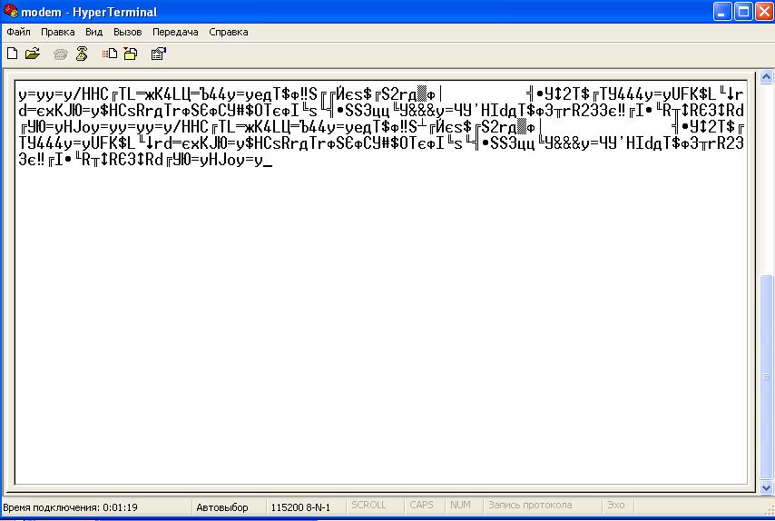

Есть USB шнур на pl2303, переделанный из датакабеля сотового сименса с55, читал, что такими прошивают роутеры. Попробовал его на модеме, hhyperterminal при включении питания модема выдает вот что:
подскажите решение пожалуйста... сейчас я в поиске COM кабеля на MAX232 но похоже такой древности я не найду...
sfstudio
СообщениеДобавлено: Ср 3-02-10 : 23-35    Заголовок сообщения: Ответить с цитатой
порт настройте блин правильно 115200 8N1 управление потоком выключить.
