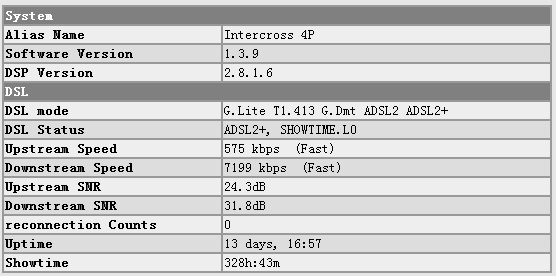

Под полной статистикой ты имел ввиду это?
Ну вот про назначение понятно. А какие еще бывают проблемы изза фаста? т.е. какой можно попробовать лапши им навешать чтобы поменяли на интерлив мне?

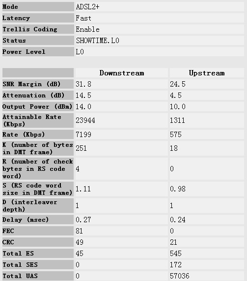

Линия отличная, ошибок CRC мало, но вот количество SES ошибок по исходящему каналу смущает.
Смущает значение R в статистике, похоже, профиль действительно корректно не настроен.

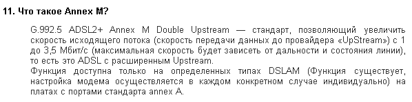

Нашел... в "Общих вопросах": http://irk.sibirtelecom.ru/?id=387
Это?

Тетя из 061 просто не знает, что в тип подключения Annex A входят также Annex L и Annex M при условии включения последних на DSLAM и поддержки со стороны оборудования. Если плата на DSLAM, конечно, поддерживает adsl2/2+ (в крайнем случае может потребоваться обновление софта).

СообщениеДобавлено: Вт 17-11-09 : 15-53    Заголовок сообщения: Ответить с цитатой
rendy
Вот моя статистика:
