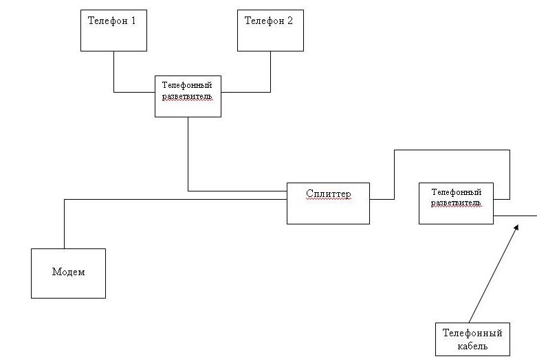

У меня такая же проблема как и у B@nder@$'a. Постоянные обрывы линка и при телефонных звонках и без них. Телефонная линия вроде в поряде))) Гудки есть всегда))) Звонил в техподдержку, говорят, что у них там всё нормуль, всё работает и т.п. Сказали, что проблема может быть и в схеме подключения ещё. Вэбстрим у меня года 3 уже. Были обрывы и раньше, но не такие частые, 1-2 раза в день максимум. А сейчас (последние месяца 3-4) за сутки раз 20-30 запросто может. Причём часто происходит всё таким образом: гаснет линк (ppp и dsl), пытается опять соединиться, соединяется, работает минут максимум и опять в аут. Потом всё таки соединяется и работает. А сколько проработает без обрыва это как повезёт. Недавно 2 дня без обрывов было))) Вообщем помогите мне кто может, буду очень признателен.
Модем Zyxel 660 ru b. Телефон не спареный, сигнализации нет. Ниже схема подключения. На ней 2 телефона, но они на одном номере, просто через разветвитель подцепил, один обычный телефон, другой радиотелефон, так, для удобства)

rendy Гуру
nordan
Версия прошивки модема, параметры линии покажите. Что за телефонный разветвитель у входа? Почему провод на входе сразу не идёт в сплиттер?Последний раз редактировалось: rendy (Ср 20-01-10 : 20-53), всего редактировалось 1 раз |
nordan Форумчанин
| rendy писал(а): |
nordan
Версия прошивки модема, параметры линии покажите. Что за телефонный разветвитель у входа? Почему провод на входе сразу не идёт в сплиттер? |
Так подцепили сразу, я ничего не трогал. |

rendy Гуру
