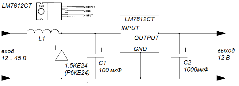

Isc писал(а):
что бы выдать схему которая будет работать - мне нужно услышать ТЗ.
напр вход. (тут ясно бортсеть)
выход. напряжение. мощность.
допустимые размеры (теплоотвод) если мощность большая - линейный стабилизатор будет сильно греться. лучше делать импульсный.
что из себя представляет (как нагрузка для стабилизатора) "компьютерная неонка". честно говоря не знаю.
помни - правильно заданный вопрос. содержит большую часть ответа -)
Знаю точно:
Напряжение входящее от 12.6 В до 13.4 В (взависимости акум. или генератор)
Напряжение выходящее 12 В как от компьютерного БП
Потребление тока не больше 0.7 А
допустимые размеры (теплоотвод) - незнаю
OPRST1986
СообщениеДобавлено: Пн 14-09-09 : 23-34    Заголовок сообщения: Ответить с цитатой
NeoN
Isc
Это окончательный вариант? Все будет работать хорошо? Могу смело идти в магазин?
Isc
СообщениеДобавлено: Пн 14-09-09 : 23-52    Заголовок сообщения: Ответить с цитатой
да. рабочая.
но почемо то у меня мнение. что в бортсети макс. 14,4в.
при максимальной сети (14,4В) будет сильно нагреваться.
(14,4-12)V* 0,7A=1.68ВТ
тепловое сопротивление кристалл-среда
без радиатора 65градусов/ватт.
температура кристалла на 1,68*65=109 градусов более температуры окружающей среды.
при 30 среды - кристалл 139.
рабочая температура кристалла 125градусов.
ставь на радиатор. достаточно небольшого куска аллюминия или меди.
толщиной 2-4мм. площадь со спичечный коробок. можно больше.
обязательно предохранитель автомобильный поставь. на 3-5 ампер.
входной конденсатор не менее 25 вольт. вых. не менее 16.

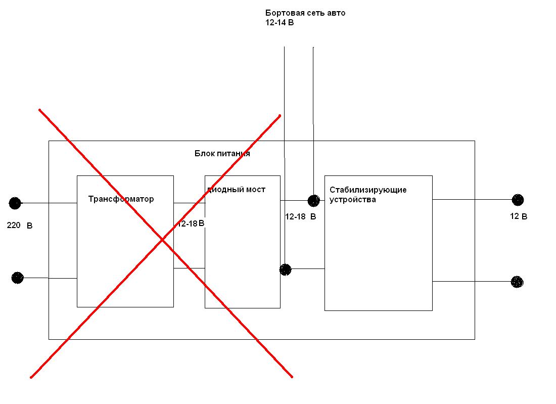

Я тут подумал, а что если взять блок питания и его использовать как стабилизатор? Просто появилаль нужда запитать несколько устройств, а ехать опять в радиомагазин и паять влом Smile
Вот интересно почучится ли как я задумал с блоком питания от компа? Гуру надеюсь на ответ Прошу Вас!!!
Вот так я представляю себе эту задумку нарисовал обычный блок питания
