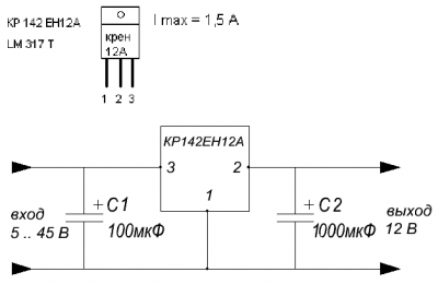

Можно очень простой стабилизатор сделать на КР142ЕН12А (она же LM 317T).
Из схемы убрать R1 и R2, ногу 1 вниз паять, на вход добавить конденсатор (100 - 500 мкФ, 50В), С1 500мкФ (можно больше) 16В.
Можно и вообще одну только кренку, но это плохой вариант
 Размер файла:  2.93 KB
 Просмотрено:  8309 раз(а)

Я че-то не пойму как он стабилизирует если на картинке нарисовано входящее напряжение от 5 до 45 В и выходящее от 1,2 до 37 В, я думал должно входить (например) от 10 до 25 В, а выходить только 12 В? Или эти заветные 12 В Я так думаю регулируется R2 и на выходе можно добиться только 12 В? Так, а если его убрать то что? Какое напряжение будет выходить?
OPRST1986
СообщениеДобавлено: Пн 14-09-09 : 16-19    Заголовок сообщения: Ответить с цитатой
NeoN писал(а):
КР142ЕН12А
Он на сколько ампер?
СообщениеДобавлено: Пн 14-09-09 : 16-53    Заголовок сообщения: Ответить с цитатой
На картинке написано

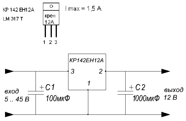

NeoN
СообщениеДобавлено: Пн 14-09-09 : 19-30    Заголовок сообщения: Ответить с цитатой
днем некогда было рисовать, кинул, что первое нашлось, вот так должно выглядеть
 Размер файла:  14.05 KB
 Просмотрено:  489 раз(а)
Isc
СообщениеДобавлено: Пн 14-09-09 : 19-44    Заголовок сообщения: Ответить с цитатой
NeoN
это работать не будет.

OPRST1986
СообщениеДобавлено: Пн 14-09-09 : 20-53    Заголовок сообщения: Ответить с цитатой
NeoN
Спасибо за схему зер гуд
Почему? Поделитесь тогда схемой которая будет работать Wink
Isc
СообщениеДобавлено: Пн 14-09-09 : 21-27    Заголовок сообщения: Ответить с цитатой
317 линейный регулируемый стабилизатор. она не умеет повышать.
выходное напряжение может быть только меньше входного,
задается делителем подключенным между выходом. землей и входом adj. если этот вход adj замкнуть на землю на выходе всегда будет максимально возможное . т.е. Uвх - 1,5v (падение на регулирующем элементе).
что бы выдать схему которая будет работать - мне нужно услышать ТЗ.
напр вход. (тут ясно бортсеть)
выход. напряжение. мощность.
допустимые размеры (теплоотвод) если мощность большая - линейный стабилизатор будет сильно греться. лучше делать импульсный.
что из себя представляет (как нагрузка для стабилизатора) "компьютерная неонка". честно говоря не знаю.
помни - правильно заданный вопрос. содержит большую часть ответа -)

Isc
СообщениеДобавлено: Пн 14-09-09 : 22-14    Заголовок сообщения: Ответить с цитатой
вход 5...45В. Выход 12.
не может она при 5 на входе на выход выдать 12.
и еще раз - lm317 требует делитель в обратную связь - иначе не работает.
вышуказанная катушка +
заменяем lm317 на LM7812CT
и между входом схемы и землей ставим ограничитель 1.5КЕ24.
NeoN
СообщениеДобавлено: Пн 14-09-09 : 22-28    Заголовок сообщения: Ответить с цитатой
да, я тупо срисовал, конечно при 5В на выходе будет около 4В... но повышать то и не надо.
Это все путаница в советских маркировках, по этой схеме у меня работают КР142ЕН5А и КР142ЕН8А - вентиляторы в компе через них подключены, а тут действительно надо LM7812CT.
Приношу извинения

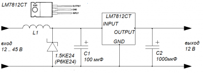

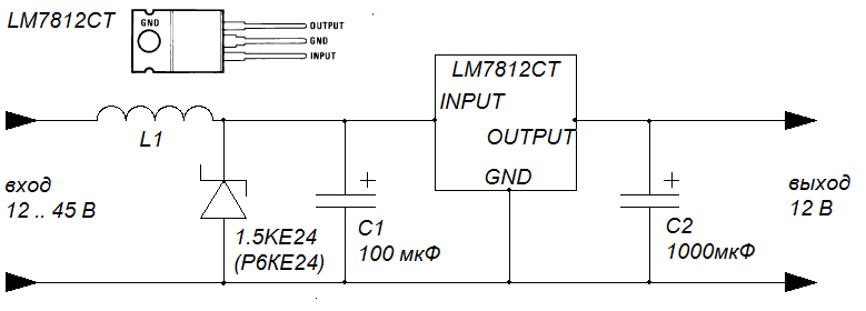

NeoN
СообщениеДобавлено: Пн 14-09-09 : 23-02    Заголовок сообщения: Ответить с цитатой
Release candidate 1
 Размер файла:  15.39 KB
 Просмотрено:  444 раз(а)
Isc
СообщениеДобавлено: Пн 14-09-09 : 23-13    Заголовок сообщения: Ответить с цитатой
для 78хх
Input Voltage (for VO = 5V to 18V) VI= 35V
