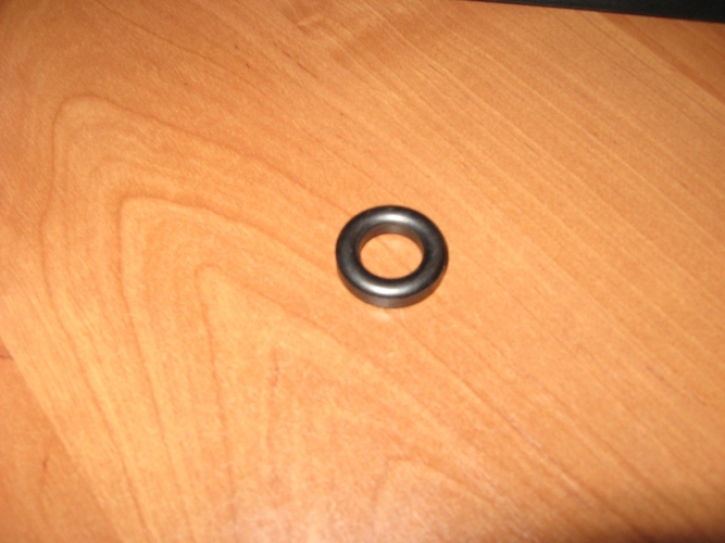

От корпуса остались лишние запчасти, такие как, салазки дополнительные для HDD, винтики и графитовое кольцо

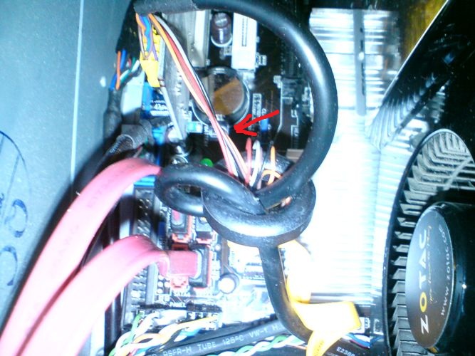

Может оно и нужно для снятия этого фона? И как его ставить, мож кто знает, подскажет?    |
		raidn Гуру
				| Надеваешь его на провода и продеваешь потом ещё раз... |
		Гром Продвинутый форумчанин
				Не помогло
Меньше стало фонить, или мне кажется... |
				Может всётки звукавая неисправна?
В колонках звук без помех... |
		Shub-Niggurath Geek
				Подключи через задние разъёмы попробуй для начала.
А ферритовое колоьцо вешается на провода, идущие к передней панели - включение-выключение, ресет и т.д. |

				| а про граффитовое кольцо забудь. оно только от ВЧ помех помогает (вне звукового диапазона) |
