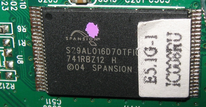

Нашёл даташит S29AL016D70TF10 CMOS 3.0 Volt-only Boot Sector Flash Memory это оно? Так понимаю на нём надо замыкать пины чтобы сбросить в дефолт? Подскажите какие именно. Выкладываю даташит и фото.

sog
СообщениеДобавлено: Вс 30-05-10 : 11-58    Заголовок сообщения: Ответить с цитатой
на этот надо BCM6338FBG
