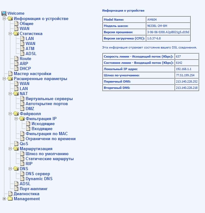

 Размер файла:  57.44 KB
 Просмотрено:  646 раз(а)

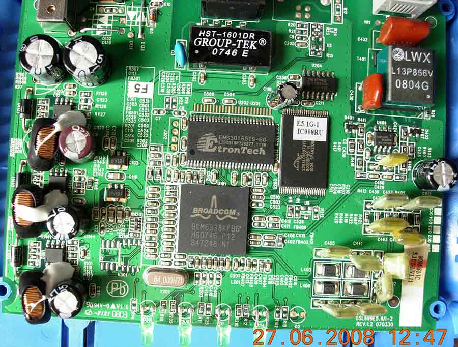

YMY
СообщениеДобавлено: Сб 27-02-10 : 23-24    Заголовок сообщения: Ответить с цитатой
Вот фотография платы из конференции IXBT:
http://forum.ixbt.com/post.cgi?id=attach:32:17160:1:1
В каком районе контакты замыкать?

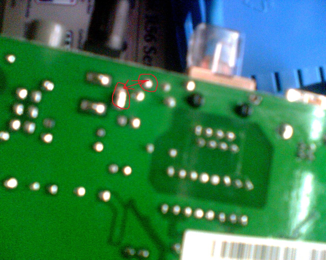

"ASH"
СообщениеДобавлено: Вс 28-02-10 : 20-29    Заголовок сообщения: Ответить с цитатой
модем вот такой у меня
в моем случае замыкались контакты с микрика и контакты подачи питания на модем, при замыкание так же давим микрик, при этом может слабо искрить... после чего индикаторы должны потухнуть... гасим модем полностью и включаем... в моем случае это решило проблему... тупо конечно, но все же... так же не забываем что компоновка платы может у кого то быть другой... короче все как всегда... делаем на свой страх и риск, но я доволен что не спалил все же Horoshiy dance oop
 Размер файла:  376.12 KB
