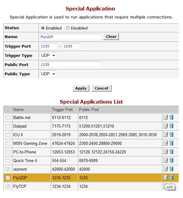

страницу вижу
Оказывается у меня там в закладке Special Application есть для уторрента триггер порт 42000 типа ТСР
но при тестировании снаружи порт значится закрытым.
Куда дальше?

на смартаксе в закладке апликейшен делаю
Name АднЕСЗ
Trigger Port 1234 - 1234
Trigger Type TCP
Public Port 1234
Public Type TCP
Ребут модема. В Настройке флая запускаю тест
http://www.flylinkdc.ru/test.php?port_IP=1234&port_PI=1235&ver=1911
Результат
"TCP не прошел проверку. Конечный компьютер не ответил на соединение."
что еще сделал не так?

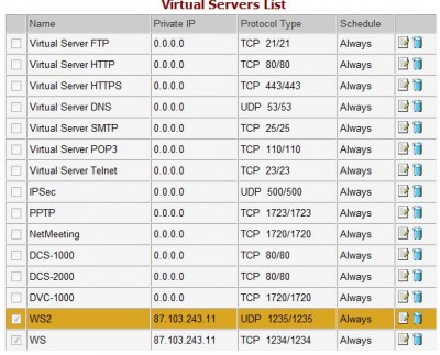

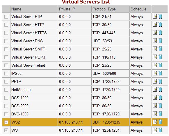

i_gor
СообщениеДобавлено: Пт 19-06-09 : 17-03    Заголовок сообщения: Ответить с цитатой
ВЕТЕР писал(а):
Скачать то можете чтонибудь? Также версию флая и скрин модема с маппингом портов в студию Smile
Если стоит в пассивном режиме, то закачка иногда идет
флай r385 x64 build 1911
 Описание:  Настройки Special Applications List
 Размер файла:  66.21 KB
 Просмотрено:  452 раз(а)
 Описание:  Настройки Virtual Servers List
 Размер файла:  65.4 KB
 Просмотрено:  443 раз(а)
BorPas
Девелопер
СообщениеДобавлено: Пт 19-06-09 : 17-06    Заголовок сообщения: Ответить с цитатой
ты неправильно сделал
Special Applications вообще убери, это не то
в Virtual Servers в Private IP нужно писать 192.168.1.2 или какой там у тебя внутренний ип
i_gor
СообщениеДобавлено: Сб 20-06-09 : 18-52    Заголовок сообщения: Ответить с цитатой
Отлично. Торрент заработал. Спасибо! preved
