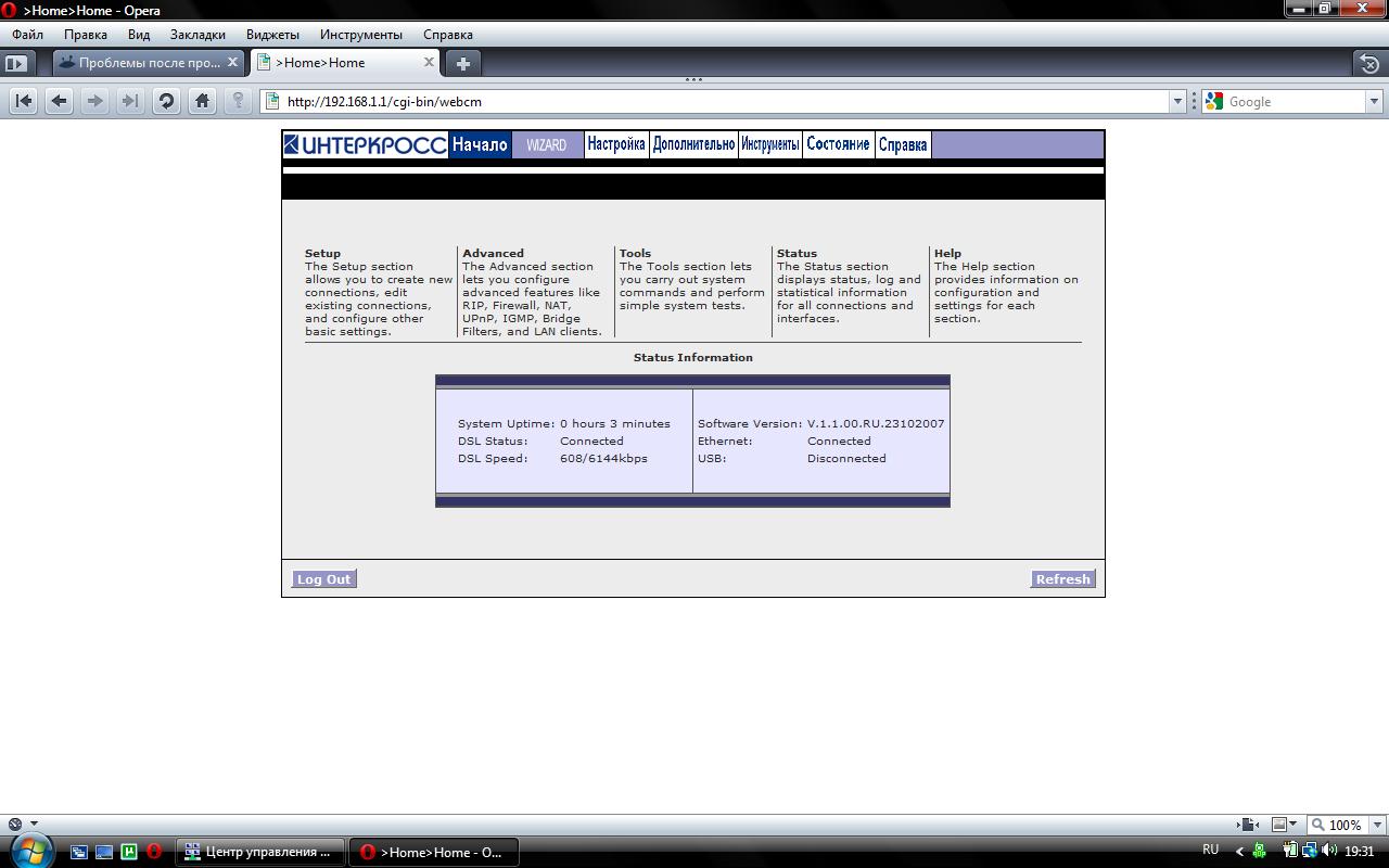

успешно прошился. Теперь моя админка напоминает что то ужасное )))) Пока все работает. Если что не так отпишу.
А вот и гибридная админко. Кстати теперь и телнет работает без проблем. Интеркросс маст дай! Акорп фаревер.

rendy
СообщениеДобавлено: Вс 11-10-09 : 21-43    Заголовок сообщения: Ответить с цитатой
badman2
Почисти кэш обозревателя Smile)
badman2
СообщениеДобавлено: Вс 11-10-09 : 21-47    Заголовок сообщения: Ответить с цитатой
упс. и то верно. Полноценный акорп прям ) dance oop
