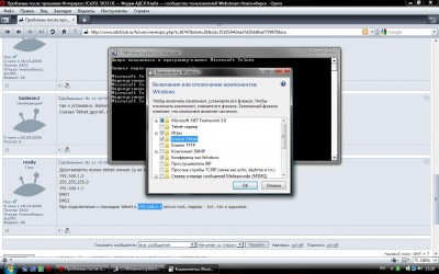

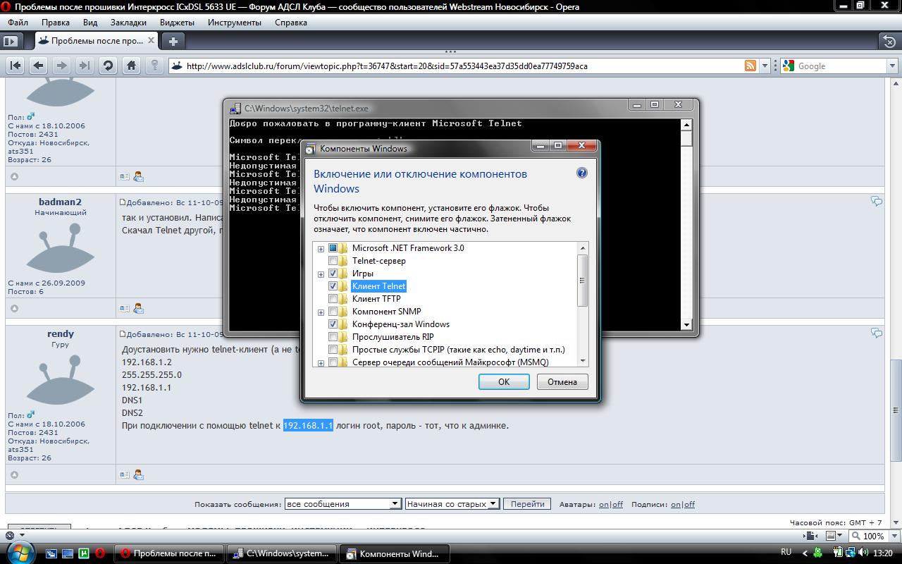

СообщениеДобавлено: Вс 11-10-09 : 14-55    Заголовок сообщения: Ответить с цитатой
В Vistе telnet доустанавливается через включение-отключение компонентов Windows.

СообщениеДобавлено: Вс 11-10-09 : 14-57    Заголовок сообщения: Ответить с цитатой
так и установил. Написал команду. Выдает что недопустимая команда.
Скачал Telnet другой, пытаюсь зайти на 192.168.1.1 не пускает. Пишет соединение закрыто сервером

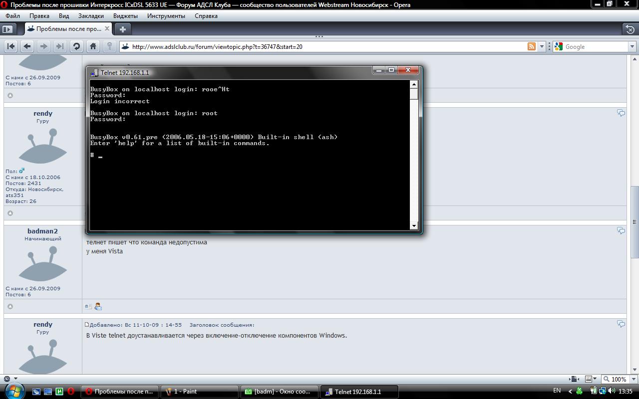

rendy
СообщениеДобавлено: Вс 11-10-09 : 15-12    Заголовок сообщения: Ответить с цитатой
Доустановить нужно telnet-клиент (а не telnet-сервер), модем в reset, в настройках сетевой карты прописать
192.168.1.2
255.255.255.0
192.168.1.1
DNS1
DNS2
При подключении с помощью telnet к 192.168.1.1 логин root, пароль - тот, что к админке.
badman2
СообщениеДобавлено: Вс 11-10-09 : 15-38    Заголовок сообщения: Ответить с цитатой
захожу на модем. дальше почему-то не позволяет печатать команды
клава не отзывается

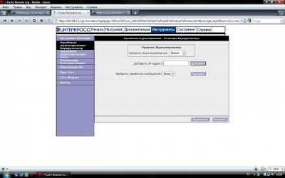

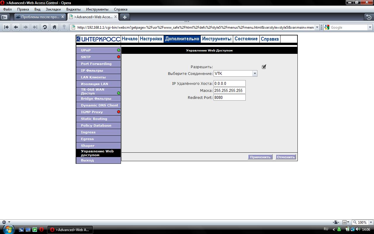

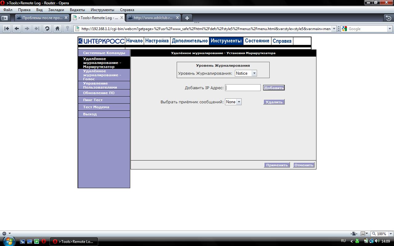

rendy
СообщениеДобавлено: Вс 11-10-09 : 15-59    Заголовок сообщения: Ответить с цитатой
Проверь, не активированы ли в админке настройки, запрещающие доступ по telnet/ssh с LAN.
badman2
СообщениеДобавлено: Вс 11-10-09 : 16-08    Заголовок сообщения: Ответить с цитатой
Чото я незнаю даже где искать эту галочку в админке
Sorry ну я нубяра
