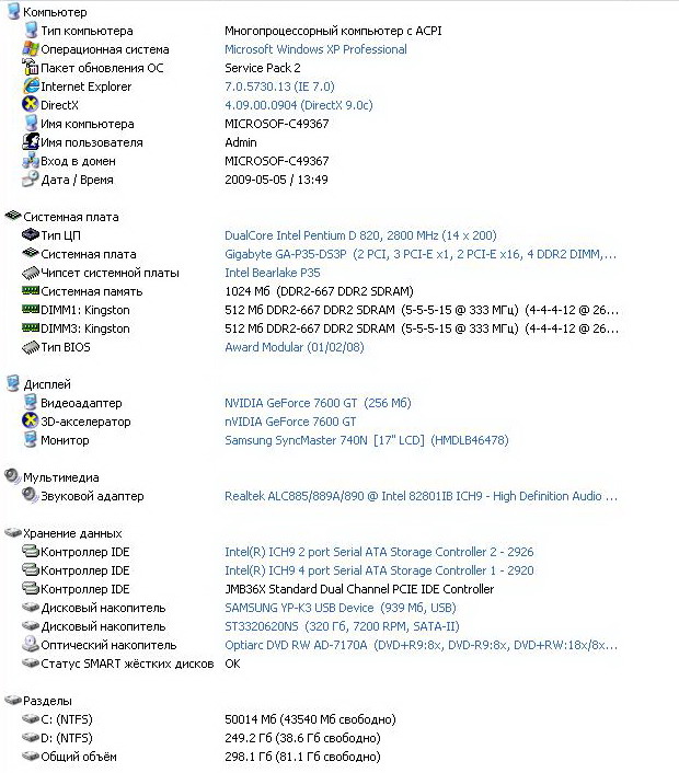

		Наяна Форумчанин
	  | raidn писал(а): |
	  | Походу дела что-то с винтом..... |
мне что-то друг говорил про то что нужно проверить жесткий диск на повреждения или что-то в этом духе. Я не сильна в тонкостях. Если вы скажете как проверить,я  сделаю. А так боюсь что-нибудь не так сделать по неумению. |
		Наяна Форумчанин
	  | markoFF92 писал(а): |
	  raidn
	  | raidn писал(а): |
	  | Возила в Техносити на диагностику- они сказали, что все компоненты работают нормально. |
Наяна
А вообще вы бы выложили конфиг компа |
Этого хватит? или что -то еще нужно?
