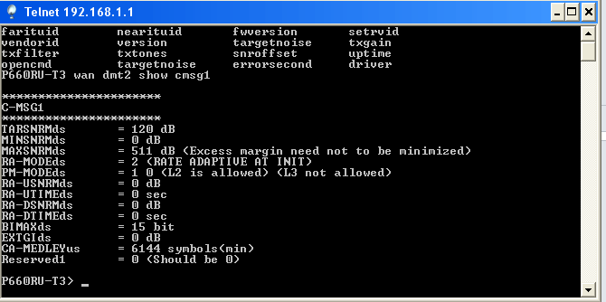

В Zyxel есть telnet-команда "wan dmt2 show cmsg1" , что она показывает сейчас?
salat
СообщениеДобавлено: Пт 5-06-09 : 00-54    Заголовок сообщения: Ответить с цитатой
где именно её писать. я в телнет зашол а там в каком разделе?
salat
СообщениеДобавлено: Пт 5-06-09 : 02-12    Заголовок сообщения: Ответить с цитатой
разобрался, вот
rendy
СообщениеДобавлено: Пт 5-06-09 : 10-26    Заголовок сообщения: Ответить с цитатой
salat
Вот когда после выставления соответствующего профайла в строке RA-MODEds будет значение 3 <DYNAMIC RATE ADAPTATION>, тогда, скорее всего, проблем не будет. Сейчас выставлен профайл "adapt_at_startup" 12-0, в течение определённого времени работы характеристики линии плывут (изменяются), это естественно. С данным типом профайла возможна некорректная работа алгоритмов bitswap, таким образом, после изменения параметров после некоторого времени работы начинаются лаги и увеличение числа ошибок. target SNR Margin 12 в данном случае не спасёт, результат будет одинаковым что со значением 12, что с 10, что с 6.
Выход - смена типа профайла.

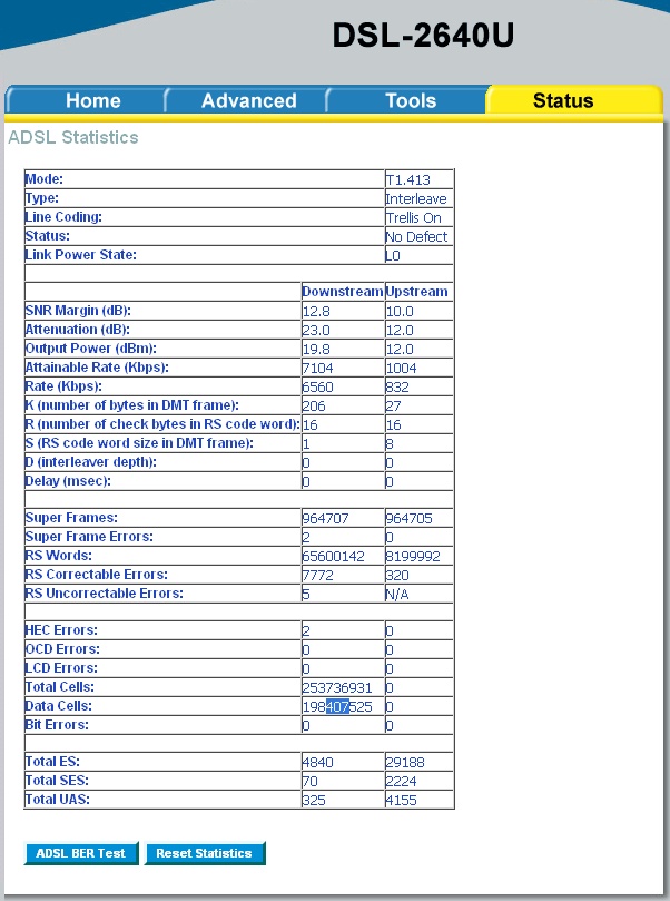

Есть вопрос, у мя безлим 2мБит, параметры линии:
Параметры линии
Услуга: Webstream.
Логин: nsk
Параметр
Значение
Комментарий
Стандарт модуляции текущего соединения ansi-t1413
Входящий поток
Текущая скорость подключения 6560 Kbps
Глубина интерливинга 2.3 ms
Соотношение сигнал-шум 13 dB Линия хорошая.
Затухание сигнала 22.2 dB Линия хорошая.
Выходная мощность сигнала 18.5 dBm
Исходящий поток
Текущая скорость подключения 832 Kbps
Глубина интерливинга 1.6 ms
Соотношение сигнал-шум 12.4 dB Линия хорошая.
Затухание сигнала 10.1 dB Линия отличная.
Выходная мощность сигнала 10.9 dBm
Я с Новосибирска, в торренте скорость скачки 230кбайт(соответствует), а все ли у меня правильно с внутрисетью
ВОПРОС: Все ли у меня нормально для моего тарифа? спасибо

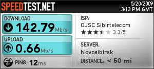

СообщениеДобавлено: Ср 10-06-09 : 01-03    Заголовок сообщения: Ответить с цитатой
тест показывает такую скорость а она как была 2мб так и осталась!
проверял несколько раз в течении дня))
глюк? или я что то не понимаю?))
ВЕТЕР
СообщениеДобавлено: Ср 10-06-09 : 01-16    Заголовок сообщения: Ответить с цитатой
Да, глюк, походу он иногда скорость пропусную, канала показывает...
Раньше:
Сейчас:
