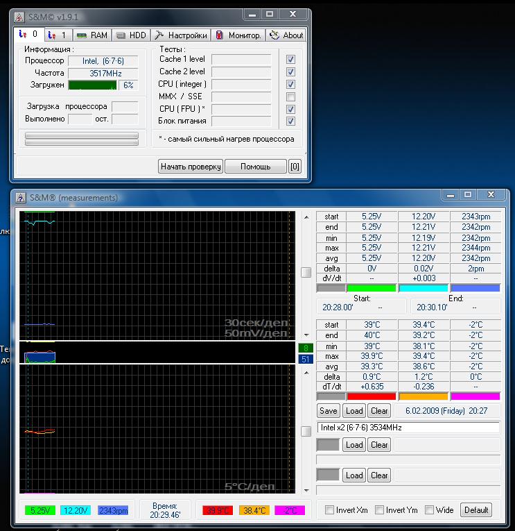

чего про блок питания спорить, запускаем S&M и смотрим просадку 12в, если бльше 5% то пора задуматься о новом БП

SmolderWorld
СообщениеДобавлено: Пт 6-02-09 : 21-40    Заголовок сообщения: Ответить с цитатой
да ничего сложного, распаковываешь запускаешь смотришь за графиком 12в ,(там тест БП нагрузка на ЦП и В\К -100% ), чтоб не путать тебя просто нажимаешь "начать проверку"
У меня на висте не пашет. Щас на ХРюшу переключусь
SmolderWorld
СообщениеДобавлено: Пт 6-02-09 : 21-57    Заголовок сообщения: Ответить с цитатой
стоит виста сп1 все работает
зер гуд
Логично. Заодно и неплохой тест на стабильность.
