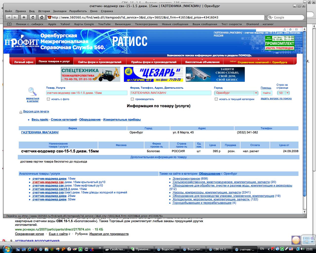

ППЦ. Сам счетчик стоит 500 рублей - максимум. При строительстве индивидуального жилого дома сам поставил, пришел инспектор - проверил, опломбировал. И все! Вас на... обманывают, в общем.
