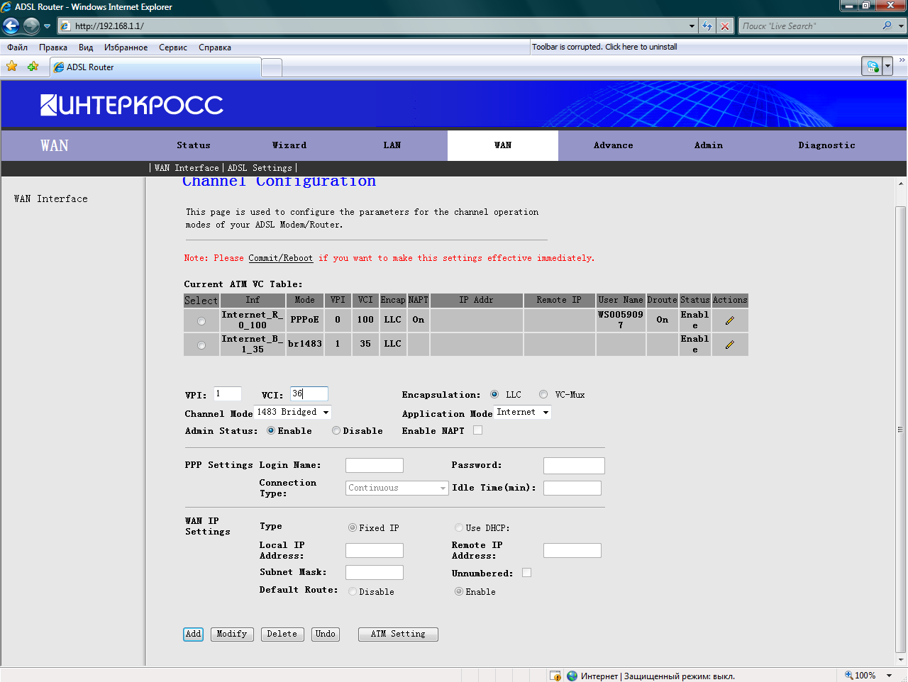

1) Сбросил специально все настройки мопеда, вернул его к дефолтному заводскому состоянию с помощью кнопки RESET сзади Smile

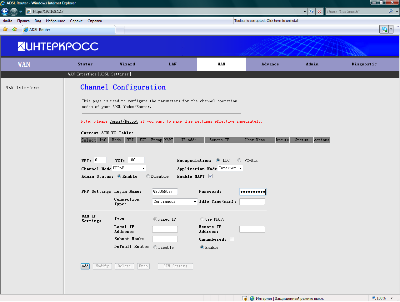

2) Настройка инета простая:
- Идем в Wan
- Удаляем существующее там соединение
- Затем создаем новое
Внимание: у некоторых абонентов параметр VCI может быть = 35
- Добавляем Add
- Ребутим модем Commit/Reboot сверху
Все, инет есть, мопед сам поднимает канал.

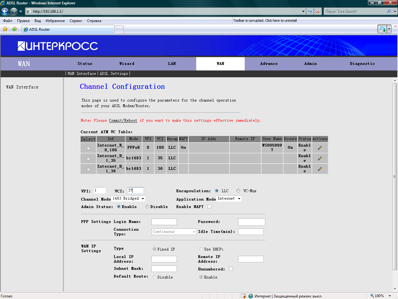

3) Создаем соединения для IP-TV:
- Добавляем Add
- Добавляем Add
- Добавляем Add

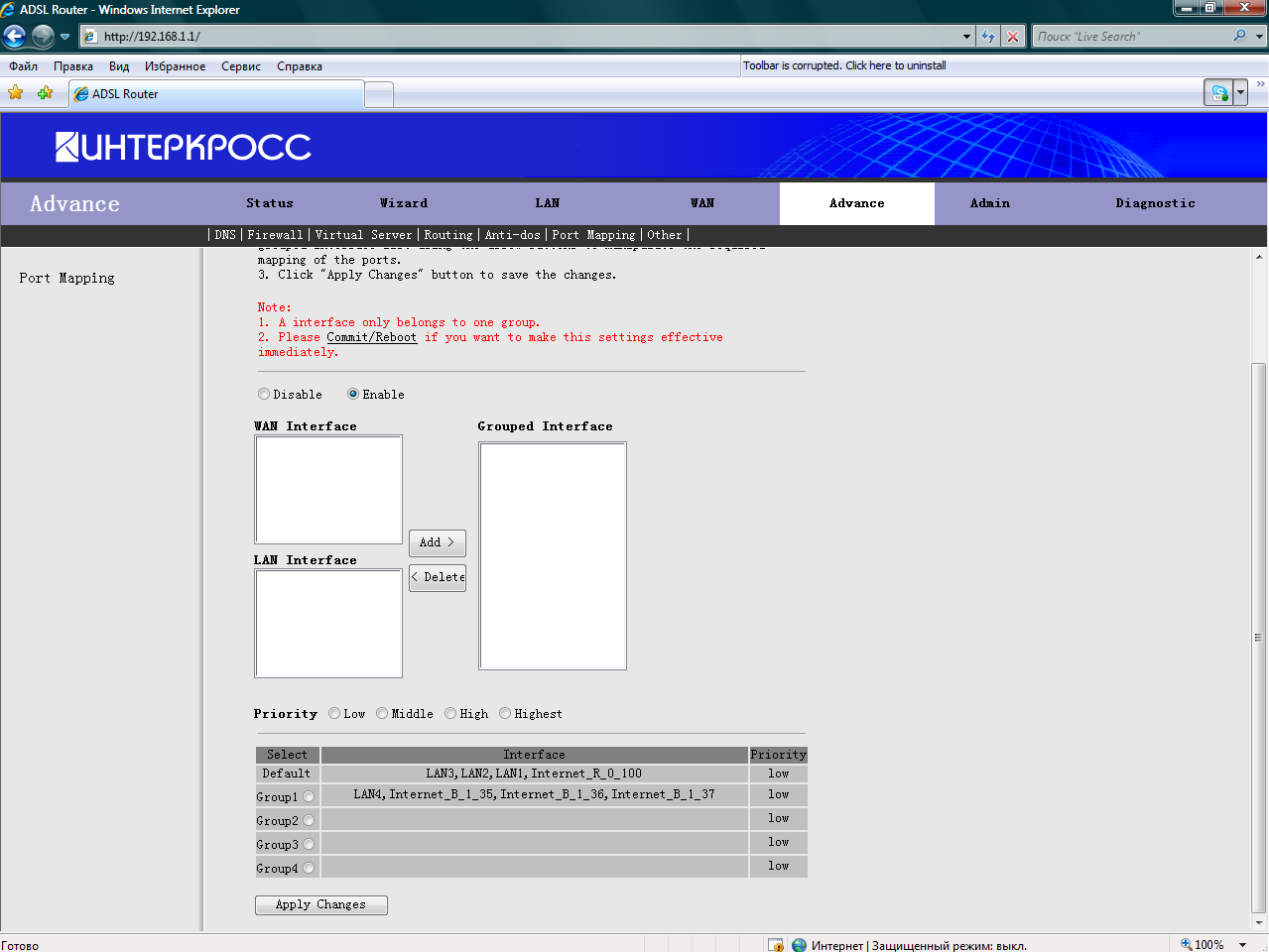

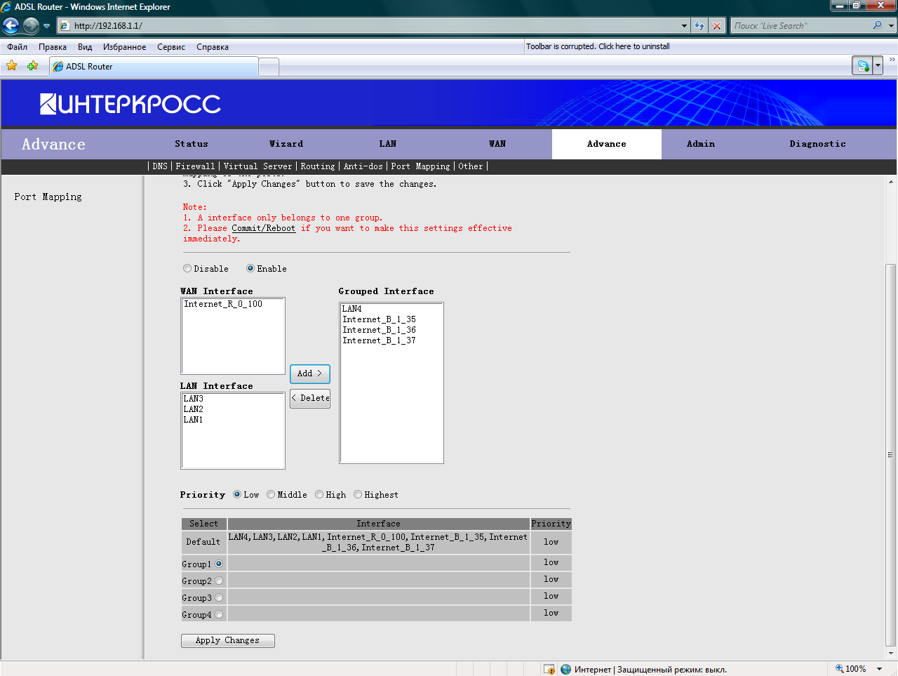

Далее описана процедура настройки портов, т.н. Port Mapping (ТВист через 4-й порт).
Если вы собираетесь смотреть ТВист и на телевизоре, и иногда на компьютере... то этого делать не нужно.

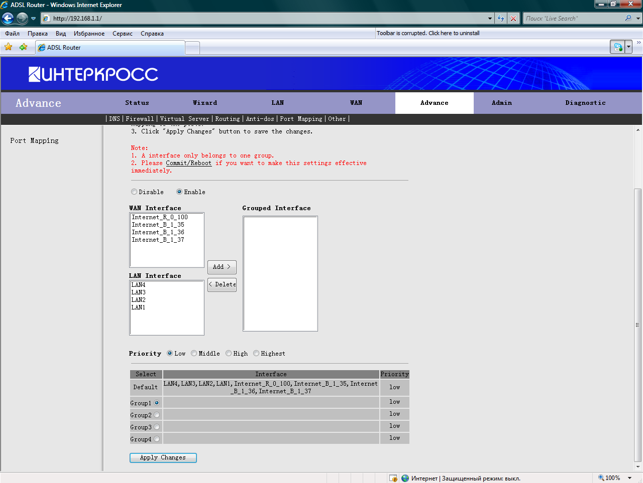

ART.kaze писал(а):
P.S.:
Я же для себя сделал переадресацию IP-TV на один Lan-порт (на четвертый). То есть Твист теперь будет показывать, если кабель от приставки воткнут только в 4-й порт (это кстати уберет назойливое моргание всех индикаторов Lan-портов, подключенных к чему-либо, теперь моргать будет только четвертый).
1) Для этого лезем в Advance - Port Mapping
- Включаем (Enable)
- Выделяем Group1
- Добавляем порт (Lan4) и три канала для IP-TV
ART.kaze писал(а):
- Сохраняем настройки Apply Changes - Ok
- Все...
