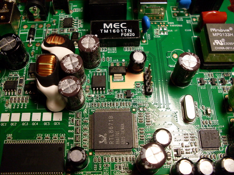

Не подскажете, если выпаять флешку и влить на нее содержимое файла прошивки непосредственно на программаторе, - это правильный подход к реанимации модема? Просто пока нет даташита для распиновки JTAG на RTL8671B, реалтек молчит...

softhive
СообщениеДобавлено: Вс 4-01-09 : 04-23    Заголовок сообщения: Ответить с цитатой
rendy
Пока нет, но вот что удалось нарыть с колена по теме: там лоадер(что-то вроде биоса компа) грузит содержимое файла прошивки *.img (ядро+файловая система операционки). Если загрузчик слетает, то прошить его вроде как можно только через JTAG или на программаторе. Подкорректируйте, если что не так...
Да, кстати, флешка MX25L1605D(8pin SOP), выпаивается элементарно. Осталось только выяснить, что туда лить и в какой последовательности. Пока имеем только образ оригинальной прошивки.

softhive
СообщениеДобавлено: Вс 4-01-09 : 04-52    Заголовок сообщения: Ответить с цитатой
Самый простой вариант конечно - это дамп флешки рабочего модема, слитый на программаторе, может кто не пожадничает и выложит? Выпаять корпус по 4 пина на всего 2 противоположные стороны легко можно например ребром медной пластины, примотанной к жалу паяльника проволокой, за несколько секунд. Находится флешка над RTL8671B. Что это даст? Скорее всего возможность экспериментировать с любыми прошивками без последствий, если под рукой есть программатор, посредством которого этот дамп всегда можно влить обратно. На время эксперимента не обязательно впаивать флешку, можно "присопливить на проводах" и спокойно без паники опробовать интересующие прошивки. И конечно-же Вам скажут огромное СПАСИБО те, кто сначала подзалетел, а потом подумал...
ЗЫ: фото прилагается

rendy
СообщениеДобавлено: Вс 4-01-09 : 13-09    Заголовок сообщения: Ответить с цитатой
В том-то и дело, что при включении модема сначала стартует загрузчик, затем все остальное, не уверен, что будет работать, если содержимое файла прошивки залить в произвольной последовательности. Если слетела только прошивка, но жив загрузчик, модем проще было бы восстановить, если знать последовательность действий при восстановлении для данной модели. Структура прошивки модемов на Broadcom http://pudeev.livejournal.com/31111.html#cutid1 Про Realtek, к сожалению, нигде не могу найти. Оригинальную прошивку для Интеркросса на Realtek 1 Ethernet + 1 USB лучше взять в саппорте, здесь на форуме, если не ошибаюсь, только для моделей на Broadcom.

softhive
СообщениеДобавлено: Вс 4-01-09 : 18-52    Заголовок сообщения: Ответить с цитатой
rendy
оригинальную прошивку выкладываю (annex A), может кому понадобится... Вот что интересно, размер образа прошивки 1910К, а флешки 2048К, итого 138К свободно (на загрузчик?)... Про загрузчик, в терминалке при включении питания получаю только 3 случайных символа, скорее всего слетел...
sog
теперь вся надежда на Неленивого и Нежадного, кто перед экспериментом с прошивками не побоится выпаять флешку (всего-то 8 ног!!!) из рабочего модема, слить ее содержимое в файл на программаторе и выложить бедолагам... А инфы для этого тут теперь более чем достаточно.
