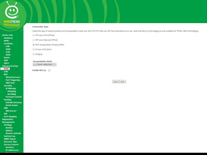

owb, можешь выложить скриншот???
Не могу понять где настраивается Connection Type - MER Embarassed
owb
СообщениеДобавлено: Вс 26-10-08 : 21-46    Заголовок сообщения: Ответить с цитатой
Там же, где и PPPoE
Demetrios
СообщениеДобавлено: Пн 27-10-08 : 00-00    Заголовок сообщения: Ответить с цитатой
owb, выбираю Connection Type - MER, затем далее и здесь какие настройки делать?

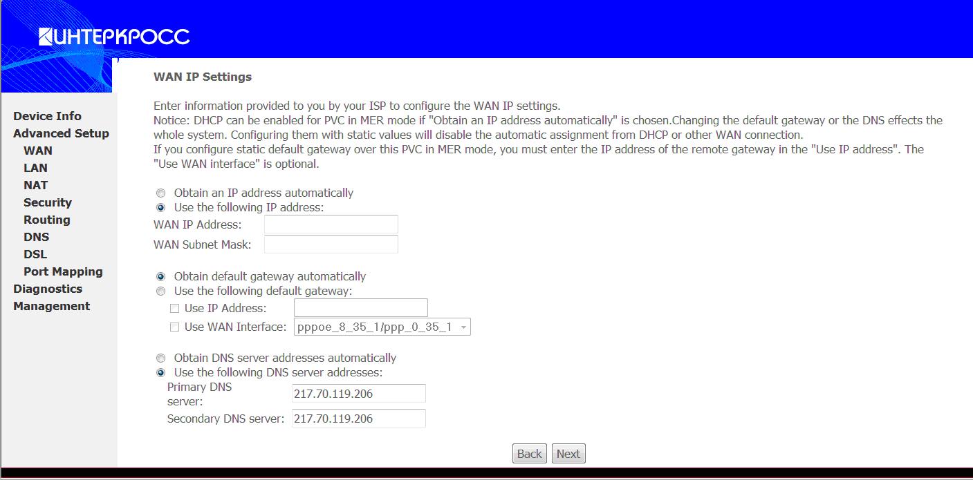

owb
СообщениеДобавлено: Пн 27-10-08 : 10-44    Заголовок сообщения: Ответить с цитатой
Obtain an IP address automatically
Use the following default gateway:
Use IP Address:
Use the following DNS server addresses:
NEXT
Enable IGMP Multicast
Enable WAN Service
NEXT
SAVE

owb, Respect с такими настройками альтернативный работает без проблем! зер гуд
