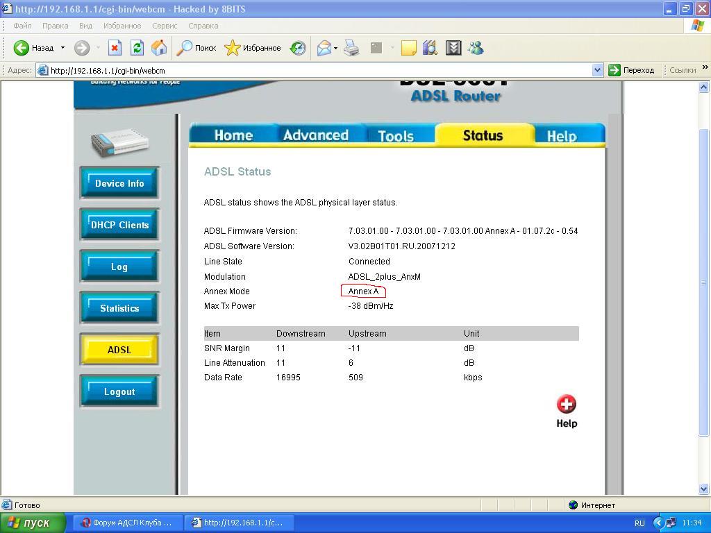

Vitugan
Дык у тебя сейчас уже модуляция adsl2+_Annex M, просто скорость ограничена профилем. Уже сразу можешь не ждать и поставить 17000/3480, линия отличная, если каких-либо перебоев у провайдера или на линии нет, модем работает нормально, то всё должно летать.
Vitugan
СообщениеДобавлено: Вт 14-10-08 : 14-20    Заголовок сообщения: Ответить с цитатой
Может что не понимаю, ибо в данной теме не профессионал. Но вроде Анекс А
 Размер файла:  95.09 KB
 Просмотрено:  378 раз(а)
rendy
СообщениеДобавлено: Вт 14-10-08 : 14-27    Заголовок сообщения: Ответить с цитатой
Annex A- тип подключения, M-тип модуляции - строчка выше. Грубо говоря, в Annex A входят Annexы A, I, J, L,M. I и J менее распространены и не поддерживаются, да и смысла нет, L для плохих линий, M на твоём DSLAM активирован изначально, осталось поставить вышеназванный скоростной профиль, чтобы исходящая скорость увеличилась и US Margin дал нормальное значение.
Vitugan
СообщениеДобавлено: Вт 14-10-08 : 14-33    Заголовок сообщения: Ответить с цитатой
Вот теперь все ясно, спасибо за разжевывание. В поддержку позвонил, попросил поднять. Вечером напишу какие значения SNR. Еще раз благодарю за помощь.
rendy
СообщениеДобавлено: Вт 14-10-08 : 14-36    Заголовок сообщения: Ответить с цитатой
Vitugan
Ага. Только лучше сразу указать желаемый профиль, а то профили разные бывают Smile
Vitugan
СообщениеДобавлено: Вт 14-10-08 : 14-46    Заголовок сообщения: Ответить с цитатой
Я девушке объяснил, что входящий канал не трогать, а изходящий поднять до 3480. Видимо она к этому имеет малое отношение, т.к. сказала, что перезвонят. Будем ждать.
rendy
СообщениеДобавлено: Вт 14-10-08 : 14-55    Заголовок сообщения: Ответить с цитатой
Реально исходящая будет где-то 2,3-2,7 (примерно)Мбит в зависимости от DSLAM и профиля (12-6, 6-0) .
Vitugan
СообщениеДобавлено: Вт 14-10-08 : 19-40    Заголовок сообщения: Ответить с цитатой
Пока никто не позвонил и исходящую скорость не поднял, , сейчас так:
SNR Margin 14 -9 dB
Line Attenuation 11 6 dB
Data Rate 16995 509 kbps
С тем, что было не сравнить. Спасибо.
rendy
СообщениеДобавлено: Вт 14-10-08 : 20-05    Заголовок сообщения: Ответить с цитатой
Когда поднимут, глюк с отрицательным значением US Margin должен уйти.

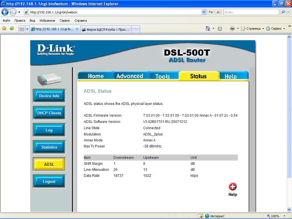

Sladge
СообщениеДобавлено: Чт 16-10-08 : 20-43    Заголовок сообщения: Ответить с цитатой
Вот такие теперь параметры:
 Размер файла:  103.09 KB
 Просмотрено:  336 раз(а)
rendy
СообщениеДобавлено: Чт 16-10-08 : 21-07    Заголовок сообщения: Ответить с цитатой
Sladge
Теперь 062 или help.es-nso.ru, попробовать чуть понизить скорость, если нужно, подключить модуляцию Annex M.
Sladge
СообщениеДобавлено: Чт 16-10-08 : 21-16    Заголовок сообщения: Ответить с цитатой
"Подключить модуляцию Annex M" - т.е. выставить эту модуляцию в настройках модема или необходимо её подключать в СЦ.
rendy
СообщениеДобавлено: Чт 16-10-08 : 21-32    Заголовок сообщения: Ответить с цитатой
Sladge
Через службу поддержки, внимательно изучив эту тему topic14043 на случай возможных проблем при подключении.

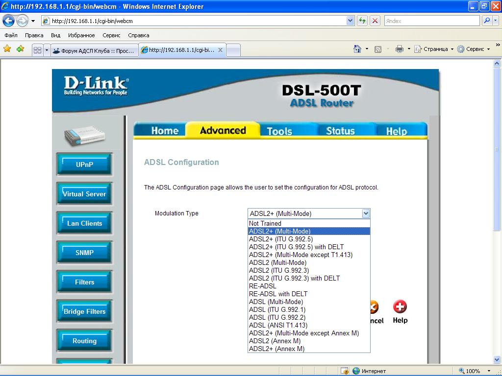

Sladge
СообщениеДобавлено: Пн 20-10-08 : 23-03    Заголовок сообщения: Ответить с цитатой
Итак насколько я понимаю мне необходимо по 062 подключить тип подключения AnnexM и выставить в модеме последний из списка тип модуляции: ADSL2+ (Annex M)?
Какой профиль скорости выставить: 17000/3480?
 Размер файла:  115.86 KB
 Просмотрено:  302 раз(а)
rendy
СообщениеДобавлено: Пн 20-10-08 : 23-27    Заголовок сообщения: Ответить с цитатой
Примерно так. Профиль мегабит на 13.
