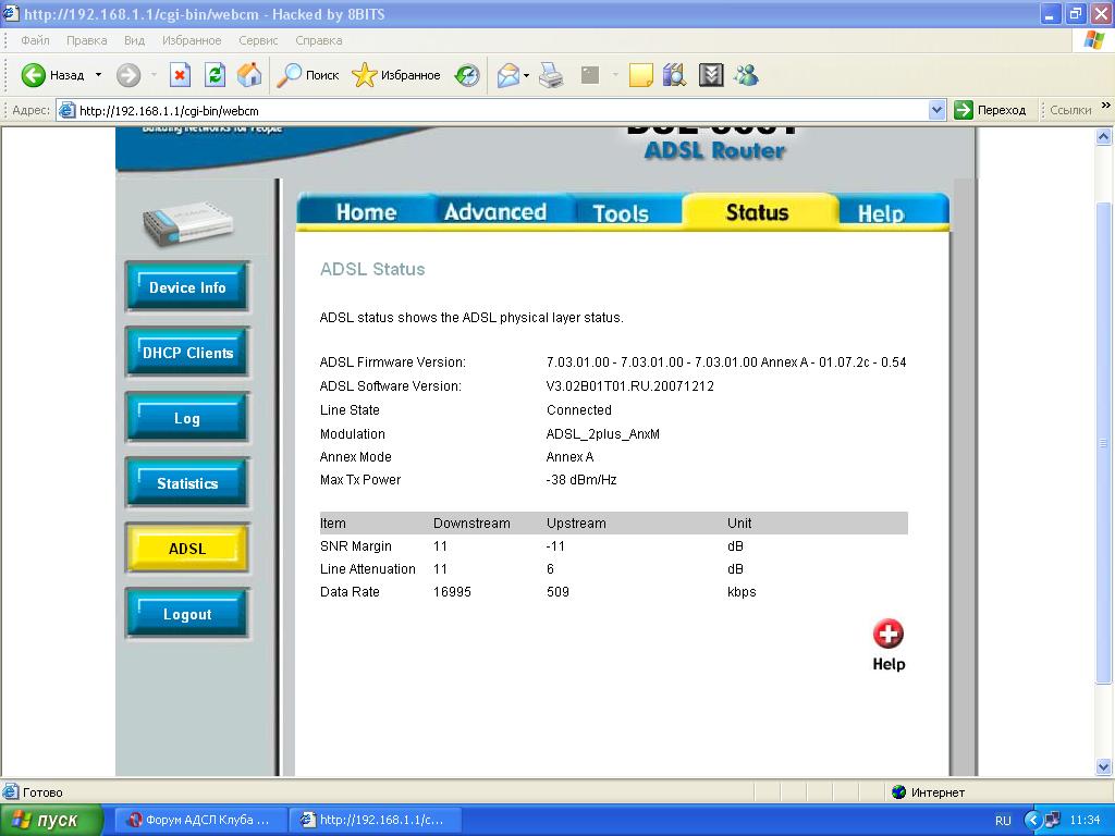

СообщениеДобавлено: Пн 13-10-08 : 21-15    Заголовок сообщения: Ответить с цитатой
У меня к вечеру тоже хуже становится, месяца полтора как началось. Snr меняется на глазах, днем может быть 12 а вечером 3. Уже с погодой связывать начал, когда сыро связь уходит в ноль. Что делать не знаю. Если не там написал, прошу прощения удалю.
 Описание:  Вот сейчас.
 Размер файла:  96.95 KB
 Просмотрено:  316 раз(а)

Vitugan
Sladge
Внимательно читаем эту тему topic28754?start=0 и обновляемся до последней версии.
Vitugan в один этап через web-интерфейс,
Sladge в 2 этапа, сначала через утилиту, потом web-интерфейс по ссылкам.
Не забываем про необходимость сброса настроек кнопкой reset (нажать и держать 10-15 сек) до и после процедуры.

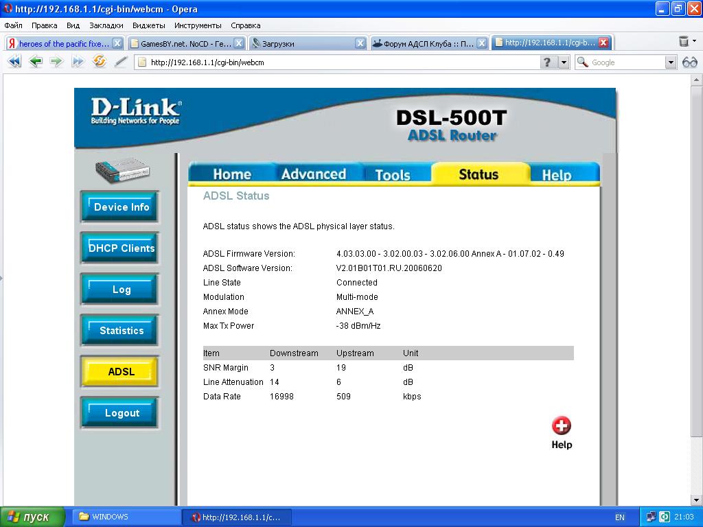

Vitugan
СообщениеДобавлено: Вт 14-10-08 : 11-37    Заголовок сообщения: Ответить с цитатой
[quote="rendy"][b]Vitugan
Большое спасибо за помощь. Вроде пока лучше стало, посмотрим как будет к вечеру. Для тех кто буде менять прошивку: обратите внимание на то, что вэб интерфейс был разработан под Интернет Эксплорер, в моем случае под Оперой работал некорректно и ничего не сохранялось.

rendy
СообщениеДобавлено: Вт 14-10-08 : 13-46    Заголовок сообщения: Ответить с цитатой
Vitugan
Smile Профиль смени на 17000/3480, а то у тебя сейчас 17000/512 и US Margin отображается некорректно.
Vitugan
СообщениеДобавлено: Вт 14-10-08 : 13-57    Заголовок сообщения: Ответить с цитатой
rendy писал(а):
Vitugan
Посмотрю какие параметры сети будут вечером, если все ок, завтра поменяю. С такими параметрами имеет смысл Annex Mode менять? Если да, то какой порекомендуешь? В принципе сейчас все довольно хорошо, но уж раз взялся...
