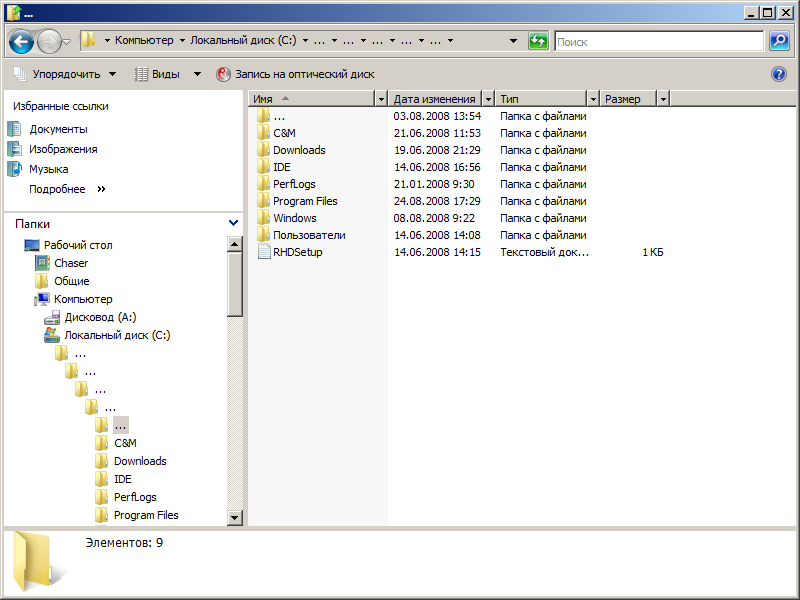

А выглядит это так:
http://www.adslclub.ru/upload/img/2008-08/2008-25-08_20-00-32_30272.png

Wadia
Smile я что - похож на идиота?
просто появилось. Само. На системном диске. И
Wadia писал(а):
Тема про папки с точками очень интересная, хотел уже сам было создать, да пальцы все не доходят.
preved Как-бэ, вроде и жить не мешает, а всёж - инородный елемент... неприятненько.

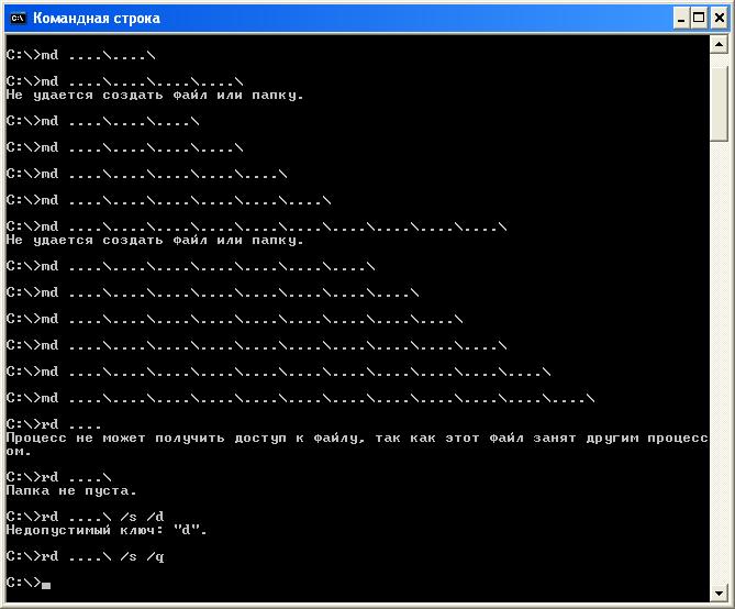

Wadia
СообщениеДобавлено: Пн 25-08-08 : 21-48    Заголовок сообщения: Ответить с цитатой
Вообщем следующий эксперимент дает некоторые ответы на некоторые вопросы... )
 Размер файла:  52.12 KB
 Просмотрено:  159 раз(а)

Wadia
Пробовал все убивается вам видео заснять на телефон и выложить и работаети менно так как я написал
