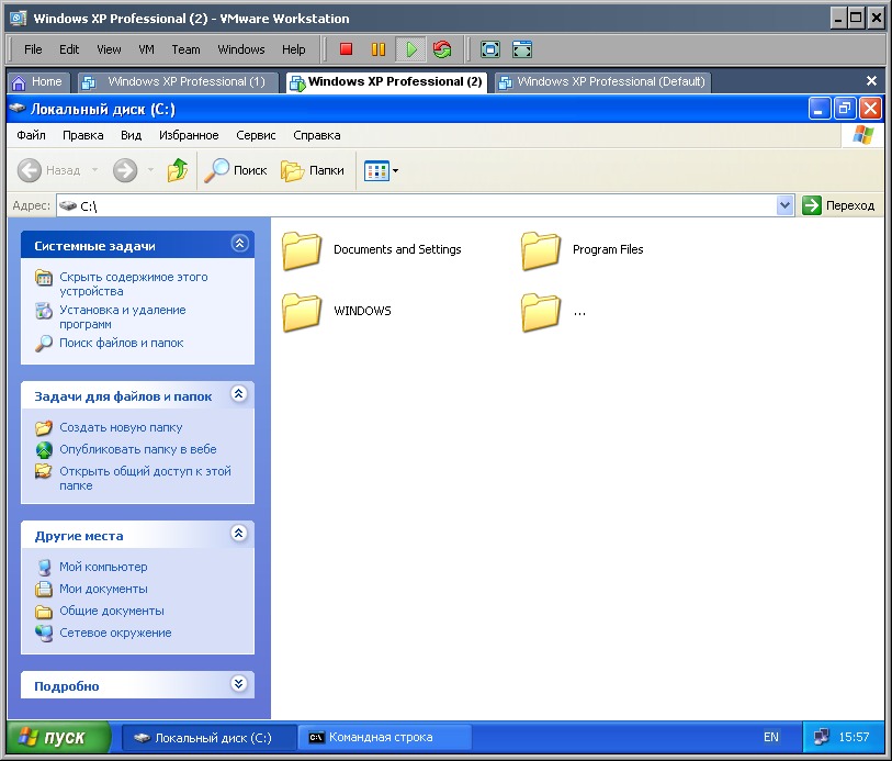

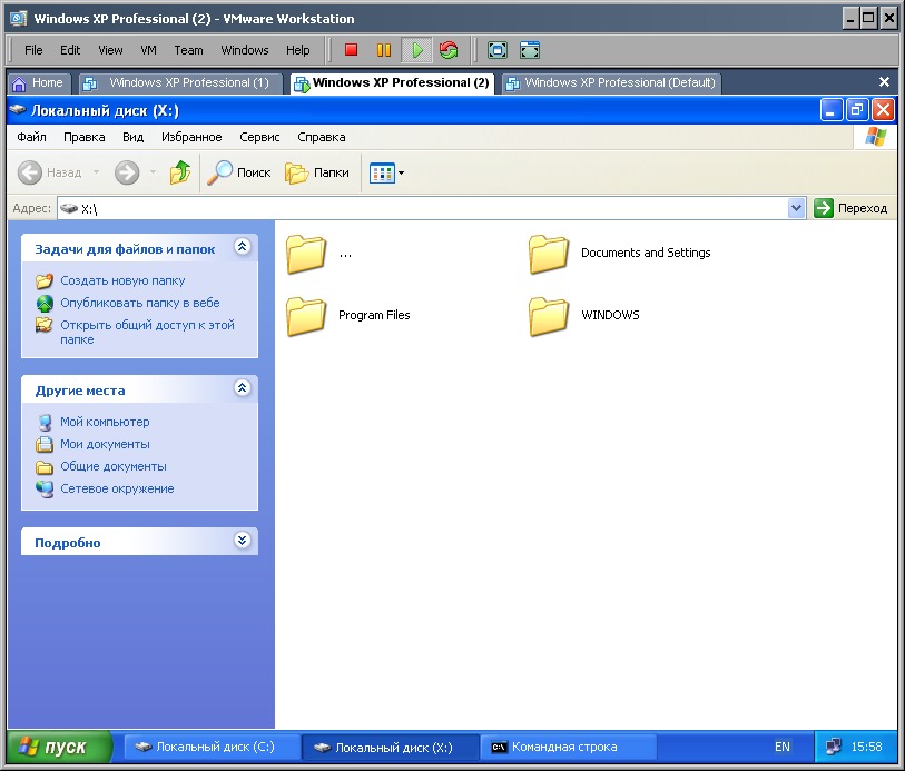

В твоем случае папка было создана простой командой: md c:\....\ НЕ ПРОБУЙТЕ ЭТО!!!
Вот только удалить ее уже не удастся ) О если бы только это... Знаешь что находится внутри нее? Прицепи диск этой командой и увидишь: subst x: c:\.... После этого появится новый диск Х, отцепить который можно командой subst x: /d
Вывод, если хочешь избавиться от этой папки, перемести все, что есть на этом диске куда-нибудь и отформатируй его. Вот если бы точки были в конце имени папки, тогда никаких проблем, а тут особый случай, относящийся к играм с ФС.

Цимис тут в том, что папка создана в корне диска ) В любой другой пустой папке прибить троеточие не вопрос.
.\ ..\ Намек понятен, чего там внутри? )
Анлокер убивает ее нафиг ))) надо было сразу его пробовать
