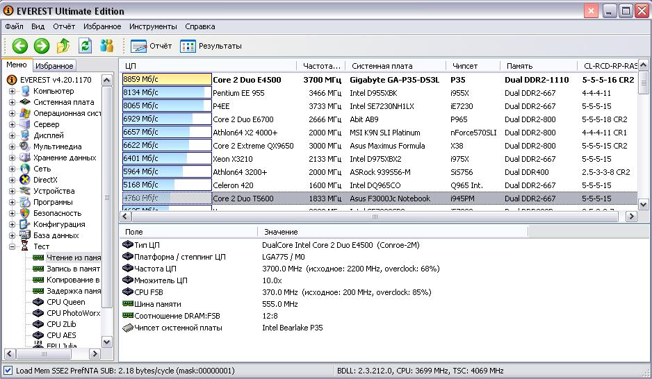

shadow39 писал(а):
Специально для тех кто боится разгонять проц. Обратите внимание на напряжение! Это разгон на воздухе. Не советую повторять такое!
Серафимка
Кстати с тем самым кулером. Как видишь для разгона он подходит.
А зачем такое поднятие VCore? Не заводится чтоли с меньшим напряжением? Ну что ты не плохо разогнал проц я вижу, а вот про кулер непонятно...ты бы хоть скрин t ЦП выложил... 73.3 порог у E4500?

GrandMan писал(а):
Если учесть температуру, то этот разгон скарее вредит, чем приносит пользу, ибо с такой температурой видеокарту может начинать глючить(появлятся артефакты и прочее)
Зачем человеку мозг? Не вижу смысла делать разгон с появлением артефактов и фризов. Я выставил такую частоту, при которой они ещё не появляются.
На такой частоте нет. У E4500 порог 85с как и у всех корок. А температура около 55с без нагрузки. OCCT не проходит, в ТАТ моментальный перегрев. Игры все идут, марки все проходит, Super Pi без проблем.

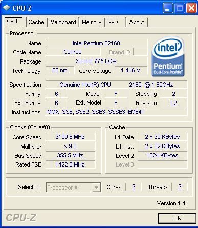

В данный момент у меня вот такая картина. Напряжение пришлось приподнять. Открыл стенку системника и t не выше 63с

Zippy
СообщениеДобавлено: Пт 21-03-08 : 16-33    Заголовок сообщения: Ответить с цитатой
shadow39 писал(а):
ZIPPY
Думаю до 3ггц с боксовым можно дотянуть. Попробуй как 9х333 поставить, без поднятия напруги. У меня работало так на боксе.
ну вот что у меня получилось preved
270x11 получилось как видитеSmile) надо еще будет стабильность проверитьSmile
стоит ли дальше его гнать? просто у меня кулер боксовый стоит... кстати, какую температуру может выдержать проц этот?
Поставь множитель х9 и 333 шину, память в зависимости от планок если PC 5300 то х2, если PC 6400 то х2,5. Производительость возрастет за счет одной шины. А еще лучше 375х9, тогда еще память погонится.
