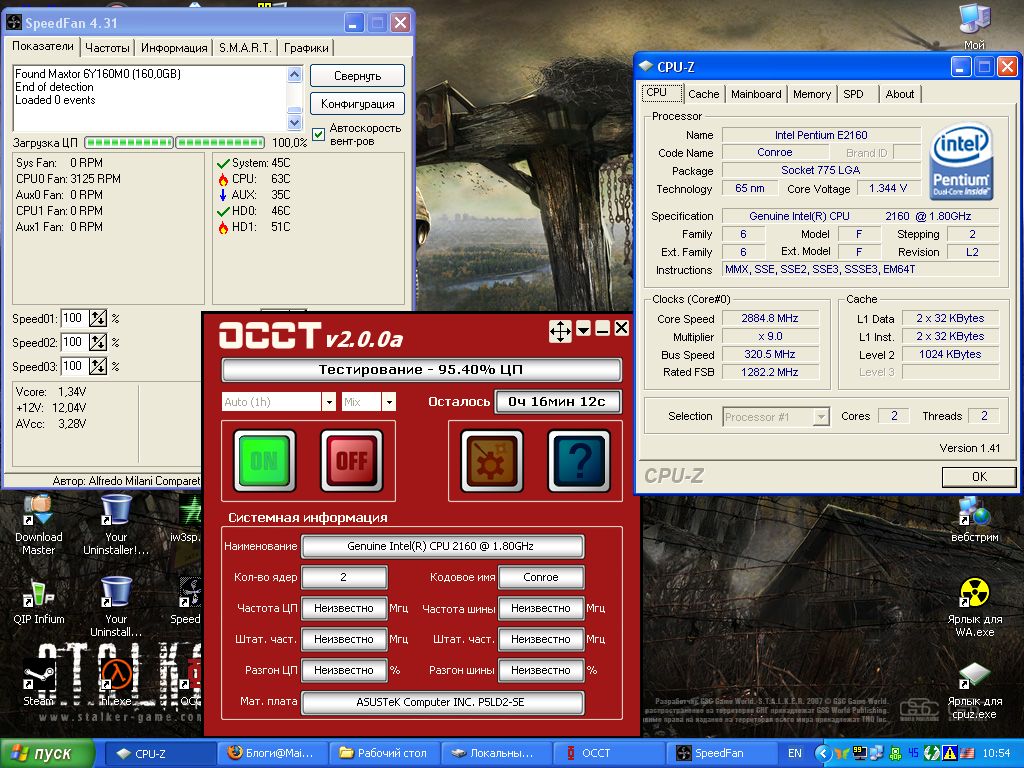

На днях приобрёл себе новый системник с камушком E2160. Разгонал его до 2884MHz. Система стабильна, но вот темприратура меня напрягает (так как в разгоне новичок, раньше только видео гнал). Охлаждение у меня стандартное. Тестируя проц с помощью OCCT v2 SpeedFan выдаёт 66С максимум. Возникает вопрос какая предельно допустимая нормальная температура для этого камня и стоит ли менять куллер? Зарание всем спасибо за советы!
P.S. мать asus P5LD2-SE. В приложениях и играх t не выше 55С.

СообщениеДобавлено: Ср 19-03-08 : 11-48    Заголовок сообщения: Ответить с цитатой
Критическая температура 61.4°C.

Упс. Норм куллер поможет с охлаждением или нужно что-то другое?

Если меньше 78 то жить можно. Но я бы посоветовал взять кулер получше.
Хотел бы я знать где ты такое вычитал
Наскока мне известно, корка выдерживает 80-90 градусов max

Хотя до такова гнать- мазахизм, а ваще нормальная температура 60-75 градусов
В документации к камню.смотрим
http://www.fcenter.ru/products.shtml?eshop/act=h:a:0:0:a:a:a:0:a:1:30:r:1:1&oper=63043::E2160::
Но на деле можешь гнать его как угодно не повышая напруги.Мать у тебя далеко не фонтан и проц не Extreme. Он быстрее откажется работать из-за внутренних сбоев чем привысит
критическую температуру. dance oop
Такое выписал Intel. Степпинг процессора не указан поэтому указал "худшую" величину для данного процессора. Кому интересно проверяйте ЗДЕСЬ.
batya
СообщениеДобавлено: Ср 19-03-08 : 14-21    Заголовок сообщения: Ответить с цитатой
На картинке разглядел что камушек L2. Так что температура разгонщику правильно указана. Wink

Тока учитывать надо. что темп. которую "выписал" интел и темп. которая фиксируется спидфаном- не одно и тоже, об этом разговор был где то рядом.

Какие 61.4? Какие 70-80?! Shocked
У меня друг неделю на 92-95 работал, у него комп от перегрева перезагружался по несколько раз в день, пока он под кулером пыль не убрал (там уже войлок был Very Happy ).

Ну это понятно. Всё равно обычные приложения или игры не будут грузить и греть проц как OCCT или S&M

Наглое вранье на всех Allendale термозащита срабатывает после 80с, 90 просто быть не может.
Серафимка
Ice Hammer какой-то, аналог Zalman 7700, только алюминиевый, выглядит также. Кстати 2160 любой минимум до 3,2 гонится, а удачные я и до 3,6 разгонял.

На overclocker.ru читал, что можно до 3.4ГГц Ну может быть до 3.2 разгоню, но только с новым охлаждением, а то обидно будет спалить проц.

Его практически невозможно спалить. Технически это можно сделать только подав очень высокое напряжение на ядро, как минимум 2в.
В качестве справки- я на этом кулере свой C2D до 3,3 разогнал, а он куда горячее чем 2160
