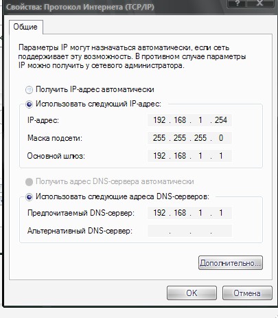

Здравствуйте.
Есть ADSL модем ИНТЕРКРОСС ICxDSL 5633 NE, есть 2 компа. По простоте душевной я думал что достаточно подключить два кабеля в модем и инет будет на обоих компах, но нифига не вышло, инет есть только на одном. Усердно читал инструкции и пытался как-то настроить, но ничего не выходит. Там написано что в режиме маршрутизатора можно настроить в веб интерфейсе, вроде всё правильно прописываю, но инета на втором компе нету. Подскажите пожалуйста как правильно настроить. На одном компе ХР на другом семёрка. Если можно то с картинками что куда прописывать а то совсем чайник
Вот так настроено на ХР, а как настроить на семёрке?
STAl
СообщениеДобавлено: Вт 24-01-12 : 14-24    Заголовок сообщения: Ответить с цитатой
На хр 192.168.1.2
на семерке прописываю 192.168.1.3 не работает всё равно Sad
