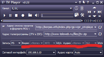

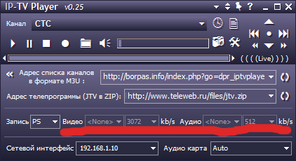

СообщениеДобавлено: Чт 4-01-07 : 15-35    Заголовок сообщения: Ответить с цитатой
BorPas
Хотелось бы вернуться к деинтерлейсу.
Конечно, можно посидеть с записанным видео, поколдовать с разными-всякими конвертерами-редакторами... Но...
Это оправданно в том случае, если есть желание потом с ним что-то делать. А если хочется просто посмотреть фильм, записанный глубокой ночью или в разгар рабочего дня? Просто посмотреть. А тут эта самая гребенка. Вот удовольствие-то! Cry
Думается, что есть все-таки смысл ввести в IP-TV Player возможность настройки записи с выбором кодеков.
У меня тюнер Behold-609, так я решил проблему чрезмерной загрузки процессора при записи с кодированием MPEG2 InterVideo уменьшением битрейта видео до 3000 при размере кадра 704х576 (25 fps, ну и т.д) и снижением частоты дискретизации звука до 32000.
Картинка выходит весьма приятного вида, звук тоже приемлем, а процессора 1,8 Гиг вполне хватает для того, что бы не пропускать кадры, хотя, конечно, загружен под завязку. Но меня-то в это время нет. Так что, никаких проблем.
Может быть стоит сделать нечто подобное и в IP-TV Player'е?
Пишу в "неурочное" время, но наболело. Извини Sorry .
BorPas
Девелопер
СообщениеДобавлено: Чт 4-01-07 : 17-10    Заголовок сообщения: Ответить с цитатой
Alex_Bor ты пойми что ядро VLC НЕ РАБОТАЕТ с DIRECTSHOW !!! во вторых если он у тебя с тюнера проц под завязку то ещё и декодирование потока MPEG-2 НЕ ПОТЯНЕТ ВООБЩЕ!
смотри у меня про 2 ггц
- на просмотр iptv уходит 60-70% проца
- на запись с твтюнера уходит 100% и этого не хватает (т.е. надо эдак 3)
сумму считаем, на перекодирование с iptv с реальном времени надо проц 4.5 ггц минимум!
со временем я сделаю перекодирования через VLC, там даже контролы есть для этого... но имхо это юзать никто не будет
