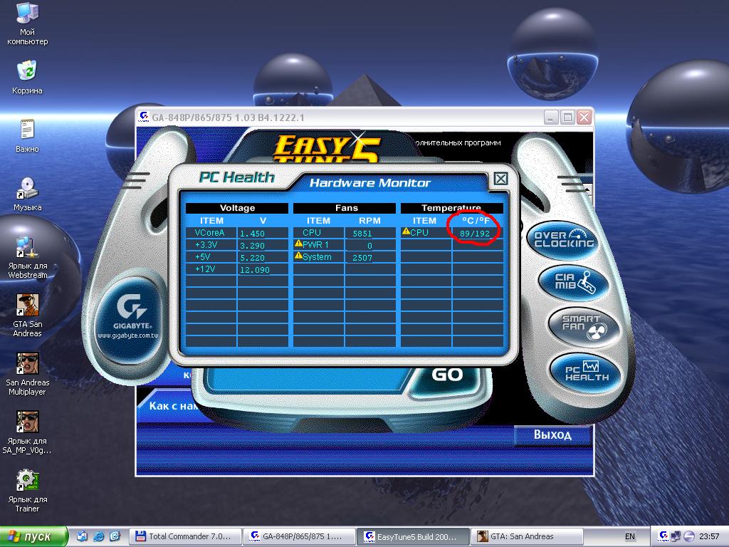

Да диске от мат. платы нашел EasyTune. Вот что он показывает после 5 минут игры (перед игрой показывал 77 градусов):

Andron_
СообщениеДобавлено: Пн 6-08-07 : 00-05    Заголовок сообщения: Ответить с цитатой
petr789
кхэкм..... ну снимай кулер, выдувай грязь, меняй термопасту Smile

Проверь плотность соединения радиатора и ЦП. Лучше старую термопасту сотри, новую намаж. Если не поможет - значит дело в материнке (скорее всего). Попробуй скачать обновление и установи, только с оф сайта качай гигабайта. Very Happy

petr789
Да и что на скрине этом в треугольниках восклицательные знаки стоят, что это такое?
k0stE
СообщениеДобавлено: Ср 8-08-07 : 04-28    Заголовок сообщения: Ответить с цитатой
Taktik писал(а):
petr789
показатели "вне нормы", по мнению производителя...
weer
СообщениеДобавлено: Ср 8-08-07 : 07-28    Заголовок сообщения: Ответить с цитатой
показатели не просто "вне нормы".
процессор давным давно уже должен был отключится.
