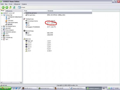

Когда комп постоит выключенным и остынет (ночью), с утра включаю, температура процессора - 50 градусов, минут через 30-40 - 70-75 градусов, а если запустить игру - то вообще 95.

Щас, подождите 10 минут, поиграю и скрин выложу

Andron_
СообщениеДобавлено: Вс 5-08-07 : 22-59    Заголовок сообщения: Ответить с цитатой
petr789
Пентиум до 95-ти греться не умеет. Он отключится _задолго_ до этой температуры.
Чем температура измеряется?

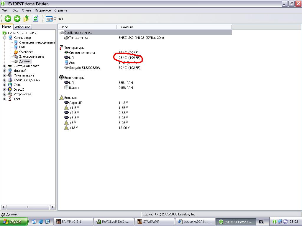

petr789
S.T.A.L.K.E.R
СообщениеДобавлено: Вс 5-08-07 : 23-05    Заголовок сообщения: Ответить с цитатой
Andron_
А это что? Еще как умеет
 Размер файла:  77 KB
 Просмотрено:  474 раз(а)

Andron_
СообщениеДобавлено: Вс 5-08-07 : 23-40    Заголовок сообщения: Ответить с цитатой
petr789
температура, на которой запускается Throttling - 67.7 градусов Цельсия. Это для Прескотта. (Пень Е - я не помню такого. Норсвуд, скорее всего еще). Для Норсвуда - на пару градусов выше.
Так вот уже при температуре, при которой начинает работать Троттлинг - работать на машине становится НЕВОЗМОЖНО. На 100% загружает процессор один explorer.exe. Не говоря уже о полезных приложениях.
Т.е. выход в вашей ситуации - открыть корпус, посмотреть, крутится ли вентилятор и приложить палец к радиатору, когда программа показывает 95.
А также - попробовать какую-либо из программ, что шли в комплекте с материнской платой.
Andron_
СообщениеДобавлено: Вс 5-08-07 : 23-43    Заголовок сообщения: Ответить с цитатой
причем, при температуре 93-96 градусов наступит отключение полное отключение процессора.

k0stE
СообщениеДобавлено: Вс 5-08-07 : 23-44    Заголовок сообщения: Ответить с цитатой
petr789....у уууу
первый вопрос - какая версия EVERESTA ??? там даже не 4ая 100 пудов...
второе - и ты этим показаниям веришь ?
в бивисе что пишет ? мать какая ? бивис какой
тут верить нельзя
посмотри какая у меня говядина
это полный бред, температура камня - 32 градуса на самом деле...
k0stE
СообщениеДобавлено: Вс 5-08-07 : 23-45    Заголовок сообщения: Ответить с цитатой
Andron_, крутится у него, RPM кажет...
