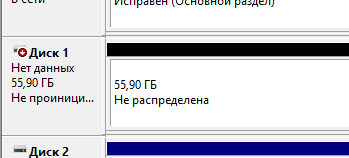

На ноуте стоял SSD Silicon Power 60 GB вдруг ноут стал циклично перезагружаться. Появляется экран загрузки пара секунд и снова перезагрузка..
Вытащил диск. Подключаю к компу. Биос его видит. Но комп win10 очеееень долго загружается.
В управлении дисками вижу диск но он не проинициализирован, и не распределен...
А надо бы из него скопировать некоторые файлы.
Что скажете господа? Возможно из него что-то выудить?

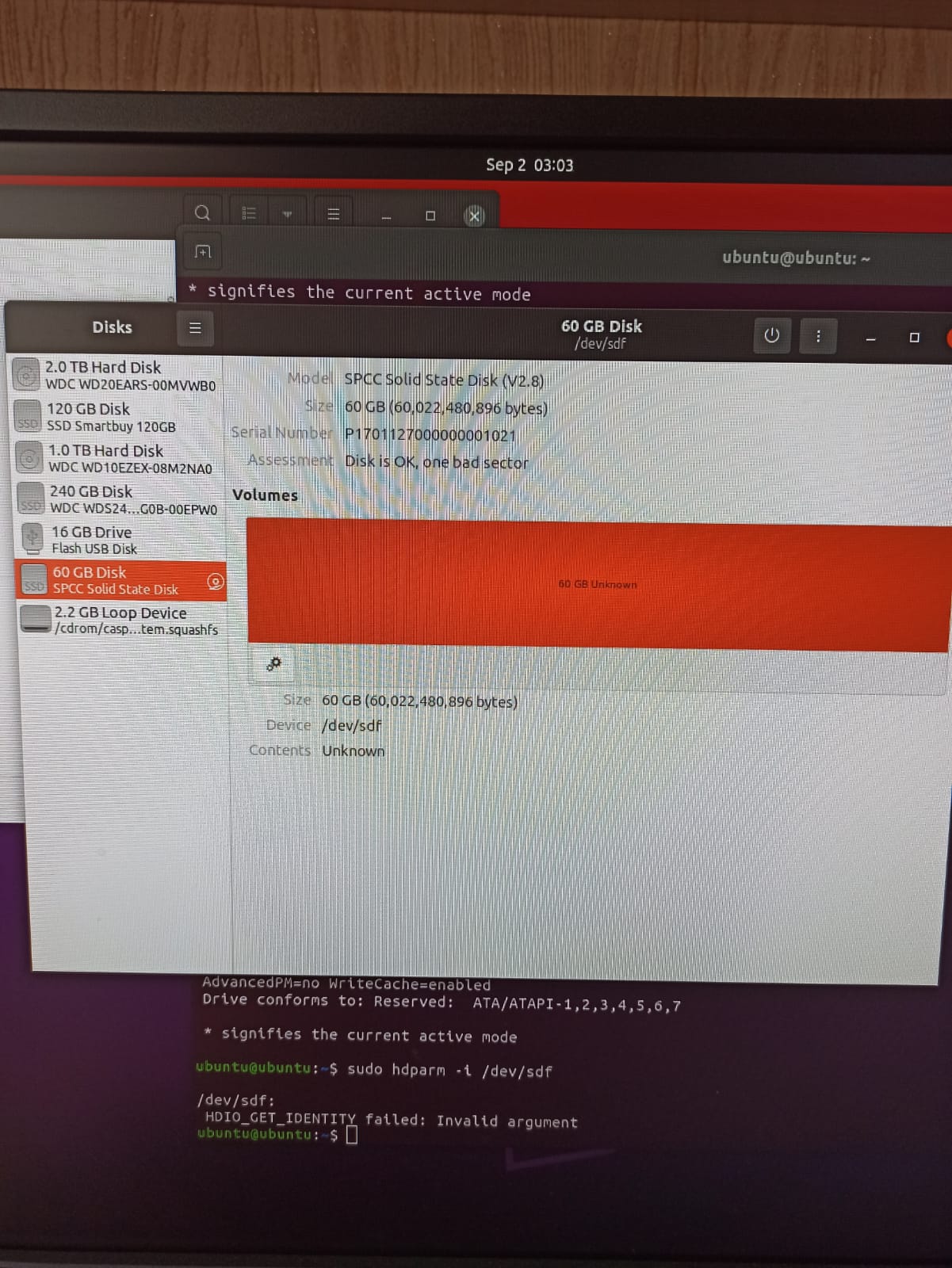

Evgeny79 Гуру
Загрузился с флешки с убунтой.
Смотрю диски, также показывает его неразмеченным
В терминале пробую получить информацию о нем
hdparm -i /dev/sdf
ничего не получается
Что-то еще можно попробовать? |

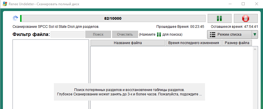

Evgeny79 Гуру
Запустил Renee
Прогноз впечатляет. )

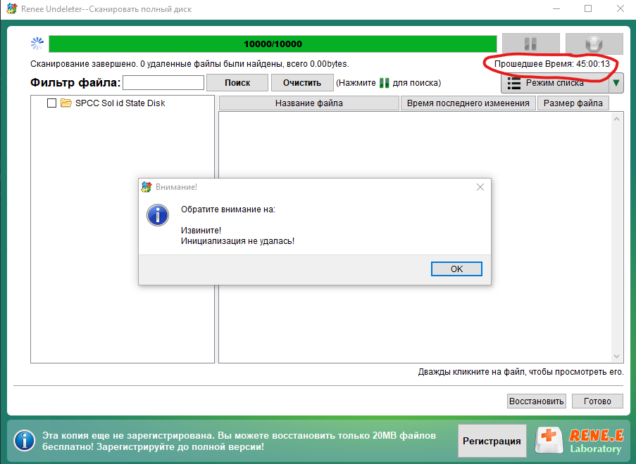

alexs22222 Гуру
Evgeny79 писал(а): |
Спустя двое суток |
Помер окончательно однако. |
