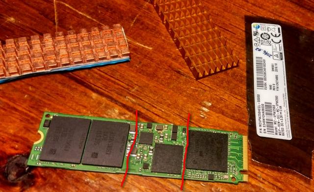

Хочу посадить радиатор на SSD M.2.
Есть ли смысл попилить его на куски отдельно на каждую группу чипов, если высоты 2.15, 1.65 и 1.75? (Садить хочу на пасту).
Или полмиллиметра разницы фигня и ни на что не повлияет?
Или не заморачиваться и посадить на пластилин из комплекта к радиатору?

nethello Гуру
JASJAS писал(а): |
SSD M.2. |
Вроде бы у ssd под нагрузкой основной потребитель - контроллер. он и греется. а флеш потребляет в разы меньше при сравнимых размерах. Может и нужно радиатор только на контроллер? |

JASJAS Гуру
Эх, нет в доступе фрезера мелкого.. два прохода, и вуаля, фигурный радиатор. А ручным бытовым вряд ли точно сниму. А может, моча стукнет, попробую на втором радиаторе, люминиевом..
О, кстати,точно, может, поискать фольгу медную, полмиллиметра была когда-то точно медная пластина, и фольга тонкая. Надеюсь, не всё пораздал. |

Dmitriy Продвинутый форумчанин
CoMpOsTeR писал(а): |
Как правило, наличие радиаторов с такой малой высотой рёбер особо не помогает без хоть какого-нибудь малого направленного вентилятора.
на практике даже тупо тонкая алюминивая пластина площадью с сам накопитель приложенная к контроллеру через термо-прокаладку
дает -10 градусов под нагрузкой
у самого стоит ADATA XPG SX6000, поставляется в комплекте с не наклееной пластинкой,
без нее было 70+ под нагрузкой, ~60 в обычном режиме
после установки под нагрузкой в пределах 50, обычное в пределах 40
так что имхо мощный радиатор с ребрами нужен если температура уходит далеко за 80+
JASJAS писал(а): |
полмиллиметра была когда-то точно медная пластина |
это выглядит оптимальней, по высотам уже написали если контроллер выше то садить на термо-клей,
если же он ниже лучше потратиться на термо-прокладку, заливать высоты 0,5мм пастой или клеем не стоит |

JASJAS Гуру
Подготовил два варианта доработки, но..
1. Используя в качестве шаблона два ножа от гильотинных ножниц.. в смысле зажать между ними и снять лишнее болгаркой или даже напильником не спеша. Ножи не дадут шальным ручонкам разгуляться, и помогут соблюдать ровность, поскольку ооочень крепкие. Ну дальше, как обычно, заполировать и т.д.
2. Попилить радиатор на три независимых части, что, похоже, было бы лучше, поскольку получится три независимые температурно области. Возможно, найти какой-нибудь радиатор с большими рёбрами и выпилить из него, поскольку места по вертикали хватает.
Вариант крепления, скорей всего, или одной общей пластиной снизу платы, через которую мелким крепежом к радиатору(..рам), или отдельными мелкими планками по тому же принципу. |

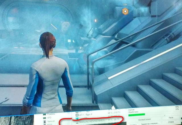

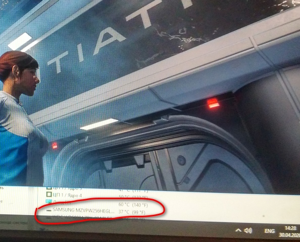

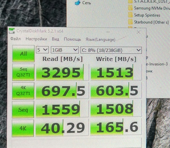

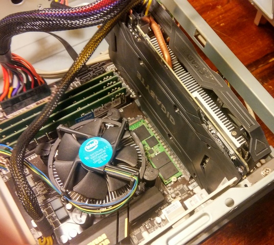

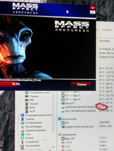

JASJAS Гуру
Теперь но.
Сунул SSD на место, надо же на температуры глянуть до доработок. Для начала CDMark.
Потом чем нибудь погонять, на втором диске дистрибутивы всякие есть.
При установке выше 28 не подымалось.
Установил, запустил. Практически ничего не поменялось. Побегал, эффекты на максимум, всё то же. Добавил одновременно работающий винрар, создал архив на десяток гигов. 31 градус. Бл..
Запустил в компанию к этим двоим СDInfo.
Наконец малёха повысилось..
Датчик врёт, подумали мы с Петром Иванычем.
Использовал пальцевый пирометр. Все микрухи явно кожно-человеческой температуры. Не врёт, cуkа, сказал Пётр Иваныч.
Ну и чем его нагрузить, спрашиваю я у народа?
Нахрена я голову ломал, спрашиваю я у себя, вместо того, чтобы сразу температуру глянуть? Хотя если удастся нагреть хотя бы до 50, всё равно доделаю мыслЮ.
То ли удачно расположен слот, и поток от проца так успешно обдувает диск..
Но опять же, в планах заменить интеловский кулер на што-то пассивное, и тогда что.. не, надо доделывать идею.
А пока опять каникулы. На работе находиться запретили, домой не потащу. Всем хорошего отдыха. |

ATX555 Гуру
JASJAS писал(а): |
Хотя если удастся нагреть хотя бы до 50, всё равно доделаю мыслЮ. |
У меня так-же над видюхой стоит и уже слегка запылился.
С SSD больше всего читает - вот чтением всего подряд и нагружал (поиск текста из букво-символов по всем файлам).
Так только до 47 нагрелся к концу процедуры...
Родной радиатор-пластинка есть, но что-то не ставил...
Так-то он выше 40 и негреется. ![Wink](images/smiles/wink.gif) |
