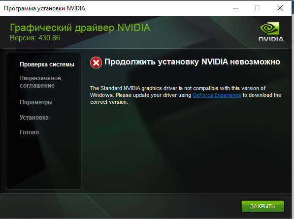

Решил полностью удалить драйвера и установить по чистой.

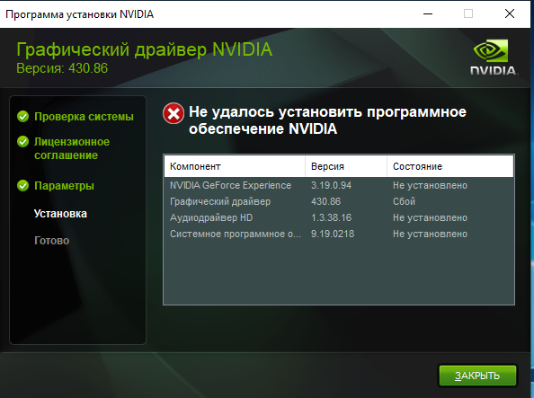

Но нифига не вышло, постоянно происходит сбой. Долго мучаясь, решил переустановить винду.
Но опять сбой во время установки.
Выдает такую картину:
После этого выдает такую ошибку:
Что делать?? Из-за чего возникла эта ситуация.Последний раз редактировалось: Sergaffan (Ср 12-06-19 : 17-50), всего редактировалось 1 раз |

Ну написано же на втором рисунке, что драйвер не совместим с этой версией винды, чего не понятного то? |

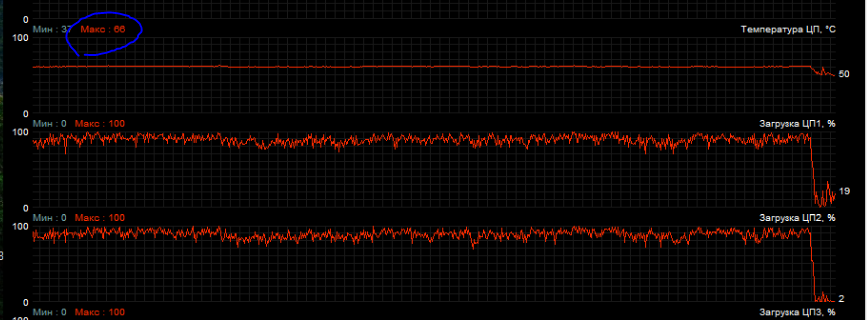

Вот именно, что раньше и проц и видюха грузились по 100%. И я играл в Battlefield 5 спокойно на высоких настройках в среднем около 60fps.
А сейчас даже на низких просадки ужасные, хуже чем до этого на 7870.
Перегрева нет. Видео максимум 64 градуса
Проц максимум 66, и то это скачок какой-то был. А так чуть больше 60.
