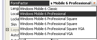

Скачал я этот кит http://www.microsoft.com/downloads/details.aspx?displaylang=en&FamilyID=20686a1d-97a8-4f80-bc6a-ae010e085a6e , а в нём, похоже, нет обложки для утсройства с разрешением WVGA (800х480). Сам эмулятор есть (и обложка его, как ни странно, при нём) и даже запускается, а вот в самом проекте в Студии нельзя такой скин использовать:
Причём и целевое устройство ставил нужное, и целевую платформу, а всё равно нет нужного скина.
Я понимаю, что можно просто октлючить скин и поставить нужное разрешение (при этом надо самому высчитать размеры той же формы, учитывая DPI экрана), но тогда неудобно обработчики кнопок писать - некуда нажимать будет.
Вобщем, если кто-нибудь с этим сталкивался, то как вы WVGA скин включали? |

AlexRock Гуру
Вот, нашёл. Похоже, что дядьки из Майкрософт просто не сделали скин для WVGA - придётся сторонними пользоваться. |

AlexRock Гуру
Только что-то с маппингом кнопок непонятно... У меня почему-то даже нижние четыре кнопки приложений не отзываются (там вообще ничего не отзывается). |

alexey_d Форумчанин
А разве под разные разрешения не требуются разные образы, вставляемые в эмулятор? Прямо по твоей ссылке:
Windows Mobile 6.5 Developer Tool Kit comes with the following Emulator Images:
Windows Mobile 6.5 Professional Square Emulator
Windows Mobile 6.5 Professional QVGA Emulator
Windows Mobile 6.5 Professional WQVGA Emulator
Windows Mobile 6.5 Professional VGA Emulator
Windows Mobile 6.5 Professional WVGA Emulator
Windows Mobile 6.5 Standard Square Emulator
Windows Mobile 6.5 Standard QVGA Emulator
От скина по-моему ничего не зависит. |

AlexRock Гуру
alexey_d
Эмуляторы-то там под каждое разрешение свои (т. е. скин свой, а эмуль один), но при разработке вокруг формы тоже скин должен быть (с ним удобнее обработчики для кнопок назначать - кликнул по кнопке и готово - не надо вручную их приделывать), а его-то как раз нету под WVGA. Там даже нельзя начать проект под это разрешение, так что приходится высчитывать размеры формы самому (WVGA минус строка состояния, или как там эта верхняя полоска называется) - видите, формфактора-то под WVGA нету.
А так, конечно, форму можно любого размера там сделать, только, опять же, неудобно обработчики событий назначать. |
