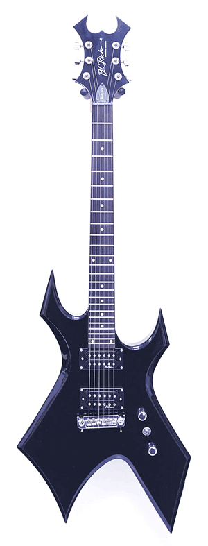

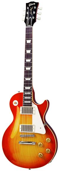

Ну или вот например: возьмём 2 гитары: Gibson Les Paul и (что мне ближе) ) BC Rich Warlock. У обеих гитар по 2 хамбакера. Но у Les Paul 4 потенциометра, а у Warlocka два. Это единственное различие.
Дело в том, что у LP по реглятору тона и громкости на каждый звукосниматель в отдельности, а у Warlock'а эти ручки общие для обоих звучков.

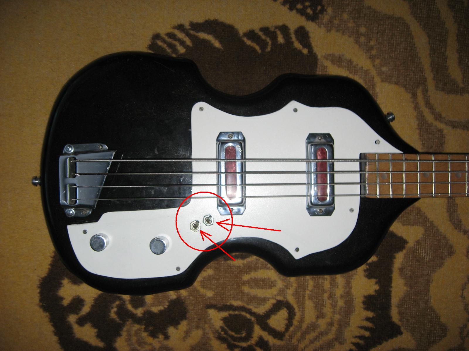

Я когда-то менял электронику на стареньком советском Крунке (бас), так за неимением трёхпозиционного тумблера я вставил два двухпозиционных =)
Надо мной все друзья смеются)
Можно включить один звучок, можно оба, а можно оба выключить) Такой идиотской системы я больше ни у кого не видел

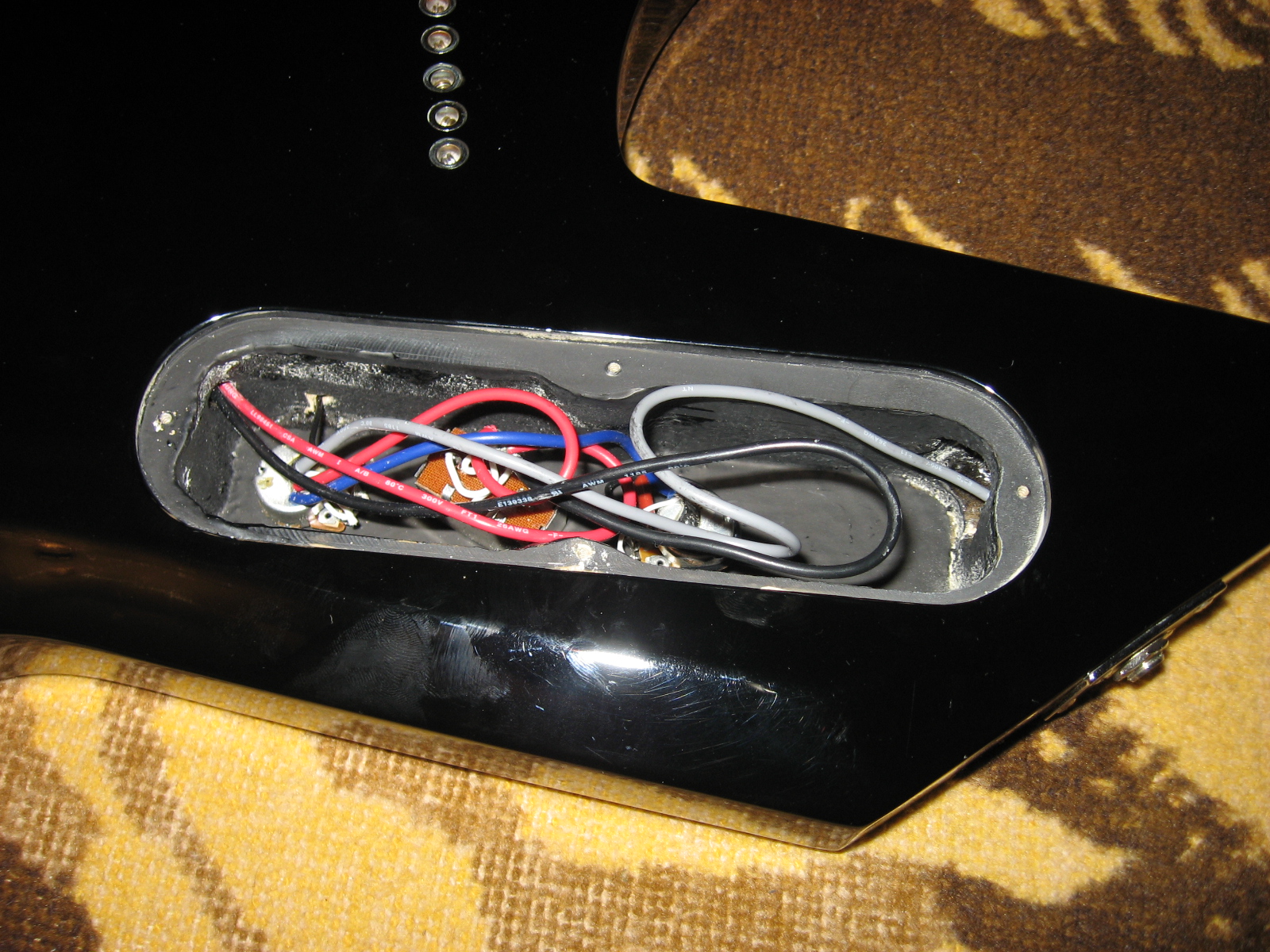

Сейчас графитом промазывают гитары уже на заводе. Вручную этим занимаются лишь модифицируя недорогие или старые модели гитар, где это не предусмотрено.
Вот например фото внутренностей моего BC Rich
Он практически не мажется, но ногтём например можно соскрести немного
Я это к чему. Если это составляющая конструкции гитары - то графитовая паста должна продаваться в спец. магазинах. Предполагаю что она есть в муз. магах, или в магазинах радиодеталей, или можно спросить в ремонтных мастерских. В Новосибирске есть пара контор изготавливающих/ремонтирующих гитары. Погуглите =)
Сам я этим никогда не занимался, лишь читал об этой модификации на различных форумах. Это довольно распространённая и эффективная модификация.
Проблема только в том чтобы найти эту самую пасту)... Карандаш на тёрке тереть конечно не годится...
