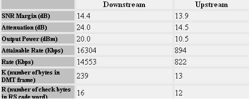

ВЕТЕР Гуру
Tolian_ngs писал(а): |
Эт мне надо звонить к провайдеру и узнавать по поводу этого? |
Нет достаточно посмотреть значения скорости(Rate) в админке модема.
Если не знаете что да как скрин в студию, раздел в модеме скорее всего Statistic ADSL |

markoFF92 Гуру
Tolian_ngs
Просто, зайди в модемчег и посмотреть сколько щас стоит профиль, если меньше чем раньше, значит порезали. |

Tolian_ngs Форумчанин
Значение скорости Rate у меня: входа 14553, для выхода 822. Но я не сильно понимаю что эти цифры говорят )). Вот скрин:
![](/upload/img/2009-06/2009-23-06_11-23-43_42776.jpg) |

ВЕТЕР Гуру
Скорость (по профилю) нормальная, даже отличная, отличная от стандарного ограничения 8мбит. |
