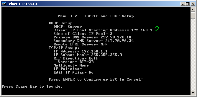

Я все сделал (п. 3.2) |

NONE поставил, этого достаточно? |
