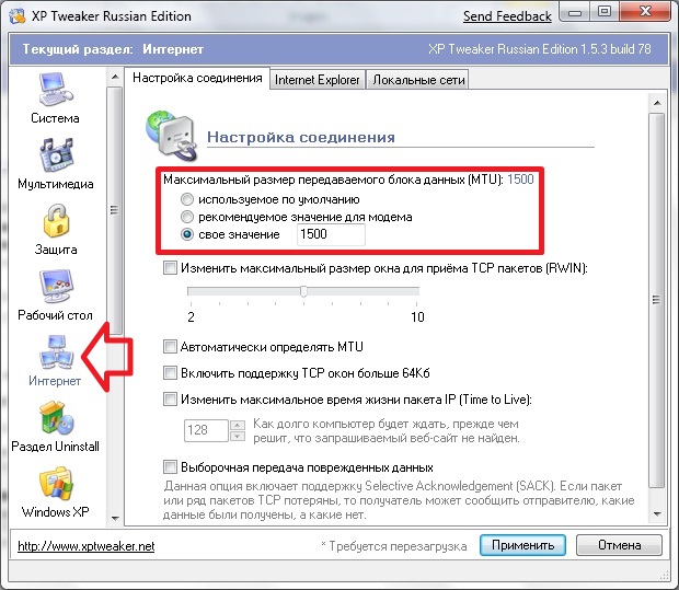

Цитата: |
ну так ясен пень, винда поднимает PPPoE с MTU=1480
можно ли сделать так что б винда поднимала PPPoE с MTU=1492 ? |

BorPas Девелопер
ненененене
если модем роутером, нужно менять MTU внутри модема, т.е. на канале модем<=>провайдер!
а менять на сетевухе, это комп<=>модем это к делу отношения не имеет |

zir Форумчанин
BorPas
Если модем роутером, то на сетевухе тоже полезно уменьшить, иначе модем будет постоянно фрагментировать исходящие IP-пакеты длиннее 1492. Есть, правда, Path MTU Discovery; но, блин. |
