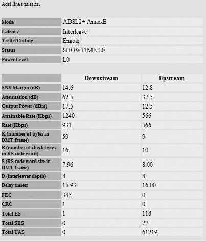

Разумеется, D-Link не завелся, покупать другой модем с Annex B пока душит жаба. Выкладываю параметры линии. Правильно ли я понимаю, что значение Attenuation просто недопустимое? И главное - может ли врать модем в этих показаниях? И что может быть такое с линией, чтобы параметр затухания был таким высоким?

blackschool Продвинутый форумчанин
jpaul
62.5 дБ затухания по мощности, означает, что ваш сигнал ослабляется в 10^(6.25) (миллион) раз.
Нужно вызывать мастеров, пусть звонят линию, может фильтры какие на ней стоят. |

jpaul Форумчанин
Спасибо.
Попытался сегодня выяснить, на какой удаленности нахожусь от АТС, ни по 061 ни по 062 ниче не ответили. Дали телефон ближайшего сервис-центра, но сегодня суббота , трубу никто не берет.
А тех.поддержка до сих пор молчит... |

jpaul Форумчанин
Выяснил, что до АТС 2,5 км. Жду звонка техподдержки. Буду настаивать на проверке линии. |
![Наверх](templates/subSilver/images/top.gif) |
![](templates/subSilver/images/spacer.gif) |
jpaul Форумчанин
На всякий случай описываю дальнейший ход событий (вдруг кому пригодится).
Вчера мне позвонили из техподдержки.
1. Сказали, что 2,5 км до АТС - не так уж и мало ))) Хотя я всегда считал, что это не много.
2. С линией "что-то не так", хотя она у меня и не самая отмороженная. Я описал развязку, вывод однозначный: неправильно у вас все сделано.
Тем не менее, молодой человек что-то сказал про частотный спектр - грит, сейчас я попробую его слегка изменить. Через минуту скорость даунстрима была уже не 940 кбит, а 1500. Договорились с ним, что я переделаю по возможности разводку и перезвоню им.
Что я сделал:
- отключил одну розетку нах..
- взял кабель, который заходит в квартиру и напрямую соединил с кабелем, который идет до комнатной розетки (со сплиттером лениво было возиться, коннекторов и обжимки не было при себе, поэтому сплиттер уже от розетки подключаю)
- кабель максимально сократил (отрезал порядка 1.6 м), освободил его из общей кучи проводов (там перемешаны антенные, домофонные, TCP-шный, телефонные одним клубком)
В итоге показатель вырос до 1700-1800 кбит. Решил поэкспериментировать и продублировал сигнал еще по двум проводам (у меня по витой паре телефон проложен). Получаю чудо - 2048 кбит (максимальный для моего профайла).
- сегодня утром звоню в 062 и прошу изменить профайл в сторону повышения. Достигаю 2375 кбит Кому-то эта возня покажется смешной, но если вспомнить первоначальный результат, когда у меня было 470 кбит...
В общем, в Apex'е сегодня качал 240-250 кбайт/с
Вопросы, которые остались открытыми:
1. 062 пнули меня в 065 - говорят, звоните, пусть проверяют линию и делают, чтобы все было хорошо. 065 отвечает после проверки - у вас с линией просто лучше не бывает, трясите 062 (другого я и не ожидал)
2. В подъезде телеф.кабель проложен обычной советской лапшой (и это в новостройке! я ф шоке). Вряд ли кто-то будет во всем подъезде его менять... А мне кажется, что это бы положительно отразилось на линии
3. Самый главный прикол. Имею на руках 3 сплиттера (комплектный к интеркроссу, купленный для проверки акорповский и д-линковский от старого модема). С первыми двумя скорость до 1870. Подключение напрямую - 2200. С д-линковским (внимание, сплиттер не annex B!!!) - 2375. Проверял для статистики на вкл./выкл 6 раз подряд на каждом сплиттере. Кто может объяснить этот прикол???
Ну и кто дочитал - какие соображения. Буду премного благодарен ![Smile](images/smiles/smile3.gif) |
