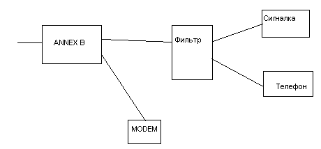

312 Форумчанин
LLIaMaH писал(а): |
Greshnik
схема есть ?? |
![](./downloadforum/sxema_131.gif) |

Kran Главный Модератор
LLIaMaH
Сдается мне,что он без сигналки ставил.... |

k0stE Гуру
312
я не слепой
я ведь не спрашивал, а есть ли у нас схема, я спросил про ту схему подглючения, по которой работает комрад |

Zercus Гуру
как полярность проверить?
про схему я понял... а вот про полярность - не очень....
в чем загвозка может быть? |

k0stE Гуру
хм... вот на спаренном если полярность будет не правельная, то поменяешься номерами с соседями
тут "что-то типо того"
проверить ?
звонишь на телефон\связываешься с охраной, ну чтобы все работало "как надо"
