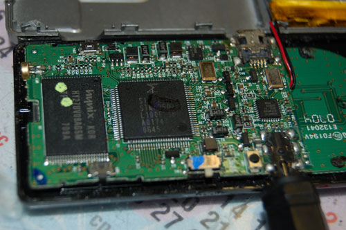

По собственой глупости залил лимонадом МР3 плеер Nexx и как следствие тот перестал включаться.Давлю пимпу "включения", включается подсветка дисплея, горит несколько секунд и все тухнет..
Просушил его, но толку нет..
Щас сижу и думаю: может спиртом протереть всю начинку и заново просушить? Или можно еще что попробовать?
ЗЫ: такая фигня уже была, только заливал я его водой..но после просушки все заработало как обычно.

Плеер оказывается живой!!! Только дисплей не работает, одна подсветка горит

Надо его разобрать и помыть чистой или кипяченой водой, тогда если ничего не сгорело и экран будет работать.

основная трабла, то что в большинстве плееров аккумы встроенные и при попадании жидкости его не вытащишь. И как следствие наступает электрокоррозия токопроводящих частей.

Разбирал nexx-nf 810 правил разьём под микро джек,аккум легко вытаскивается

Короче нормальный спирт+зубная щётка= зер гуд

Не растворяет сахар, если он был в лемонаде - ничего не отмоется. Лучше тёплой водой под краном, потом просушить.

надо чистой все же

А по теме: промой теплой водой (без аккума) и просуши.

Водой с Фэйри и кисточкой, потом хорошенько чистой водой, потом спиртиком для лучшего обезвоживания, и в заключение продуть (особенно под микрухами), сушить (можно феном). Ну, естественно, акк сразу должен быть отключен.

Плеер кстати до сих пор работает...На промывку спиртом я тогда забил, дисплей так и не заработал, токо подсветка светится...А я и так по памяти привык по папкам щелкать, так что дисллей не к чему
