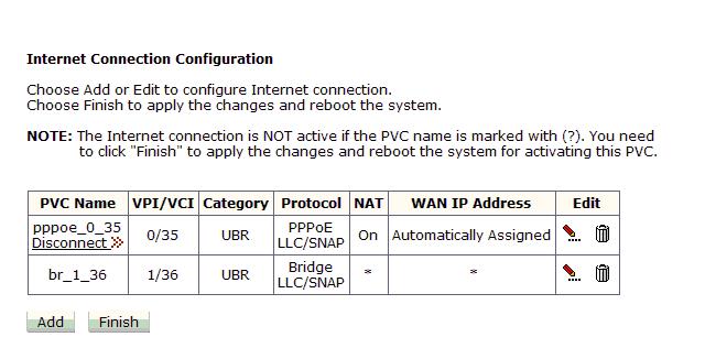

Kran Главный Модератор
Backdor Почетный флудер
Вот так?
Александр1990
если при таких настройках работает интернет то да.*но по картинке видно что нет*
Ждите пока вам услугу подключат! |
То есть с IPTV (там где br_1_36) должно быть написано тоже что и с инетом??? |
Александр1990
почему тоесть то? нет не должно.
У вас инет настроен роутером, а ТВ бриджем. если инет так работает то оставляйте иждите пока подключат услугу. Что не понятно? |

1)Про 2 бриджа. На логинах nsk*** интернет может не работать если настроен роутером, поэтому я сказал что должно быть 2 бриджа. Но если у вас интернет работает роутером то брилж должен быть один на ТВ.
2)
Цитата: |
Дозвонился по 062 (кстати совет, лучше звонить либо поздно ночью либо рано утром) мне сказали, что услуга подключена, но какие-то косяки на моей линии (типа линка DSL у себя не видят), сказали перезвонить в понедельник... |
Исправлюсь. Ждите понедельника пока они исправят косяк у себя.
под ждите пока подключат услугу я говорил именно про это. извине что запутал) |
Да елки палки... он у меня и так и так работает, я только не могу определиться, значит лучше роутером сделать? логин nsk2670-xxx-xx.. Значит инет роутером, а телевидение бриджем.. так и сделаем.. |
