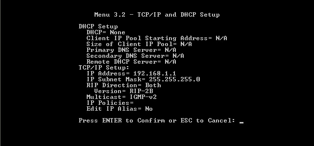

Вот тут говорили, что нужно отключать пресловутый DHCP. А вот ни в одном мануале он не отключен.
Потом, в базовой инструкции указано, что нужно включить IGMP-мультикаст. Ни в одной инструкции этого нет. в пункте 3.2 телнета есть строка Multicast. Она предлагает значение IGMP-v2 и IGMP-v1. Какое значение нужно ставить?

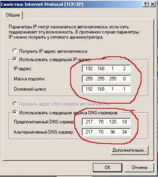

Но раз Вы его отключаете, позаботьтесь о назначении статических адресов в свойствах подключения. |

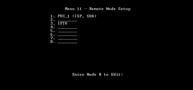

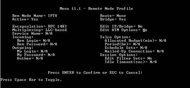

После долгого и мучительного разбирательства мне удалось продвинуться - я отключил DHCP, включил IPTV, НЕ потерял доступ к модему, НО так и не смог подключиться к инету...
Я подумал, что имеет смысл показать свои настройки
Значит, первым делом я настроил подключение по локальной сети так, как было сказано в мануале:

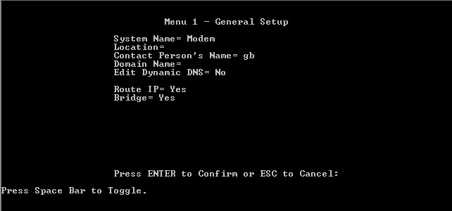

Потом, я через телнет выполнил следующие настройки:

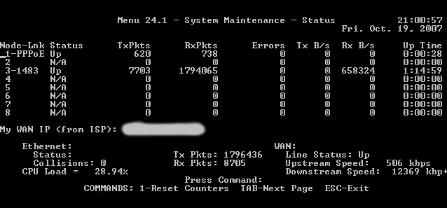

В итоге у меня вот так выглядел статус:
Что я упустил? |

В меню 11.1 у тебя курсор стоит на ATM. Ты его менял на yes и энтер нажимал?
Там внутре должно быть vpi и vci выставлено. 0 35 или 0 32, не уверен какое. |
Genbor Крокодил Гена
Да, делал. Показывает же все нормально. |

Хм, бридж у тебя работает час, а pppoe сессия падает регулярно, судя по скриншоту? У меня было так, что сессия поднимается, а как в инет лезешь - сессия падает и по-новой. Вылечилось выключением и включением модема, без возврата к заводским настройкам. При этом ТВ показывало без проблем. Спроси у Rendy, он лучше разбирается. |
