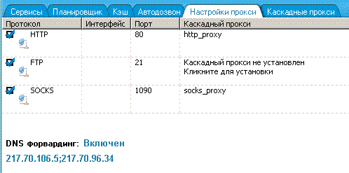

TROLL_ писал(а):
ну а если настройки оставить для прокси. + пересылка ДНС. то все работать должно?
Смотря что тебе нада, чтобы работало. Смотря какие порты откроешь. Ты пойми в UG (тока за него говорю, хотя везде это есть) есть несколько способов пропускания трафика - ПРОКСИ, НАТ, ПОРТМАППИНГ, ПРОЗРАЧНЫЙ ПРОКСИ и т.д. и почти все их можно заставить работать так как тебе надо (если немного поизвращаться). Прокси можно вобче вырубить и ходить по НАТ, или вместо прокси включить порт маппинг, или еще как нибудь. В этом и заключается гибкость настроек, про которую я говорил ранее. И все будет работать - другой вопрос что нужно конкретно тебе, какие задачи стоят... Просто если у тебя мало знаний в этой области, то на пальцах объяснить сложно.
получается только провайдера т.е. стк. што в сетевой прописаны.
Да, если провайдер СТК то именно их. См. картинку.
