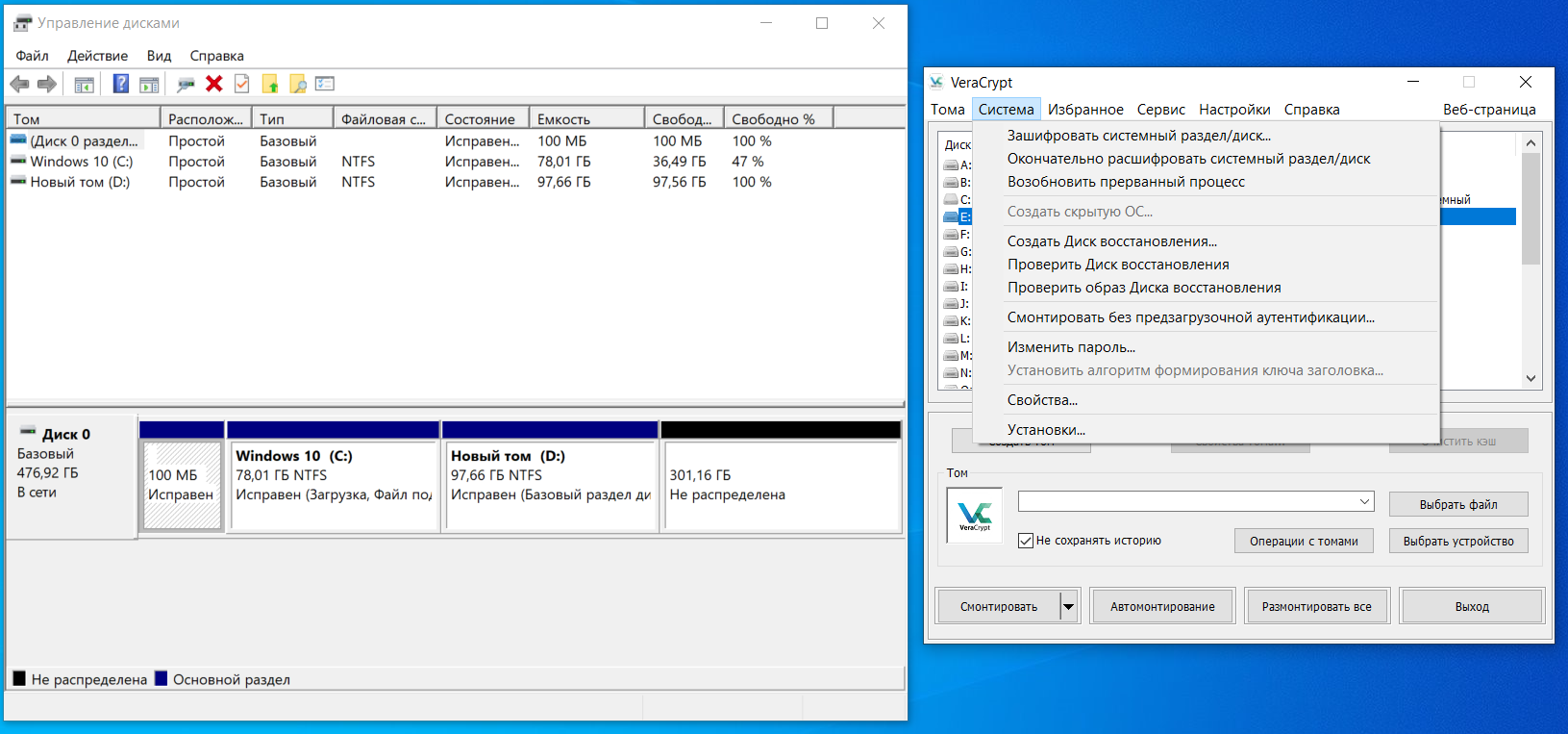

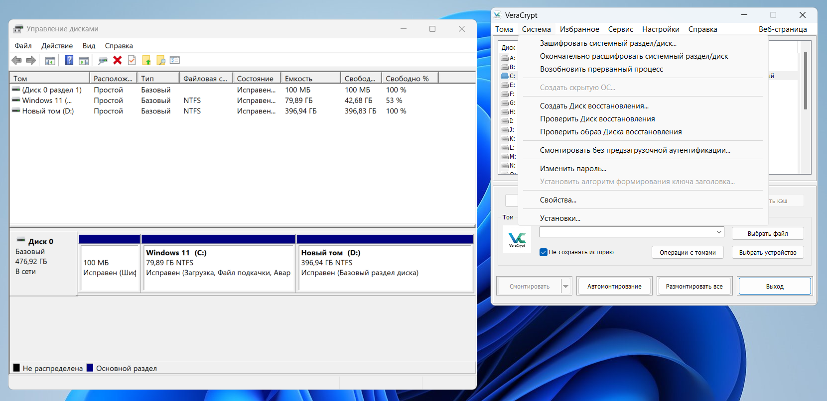

Пункт меню "Создать скрытую ОС" не активен.
гугление не дает особой информации, кроме как: "Создайте следом за системным еще один раздел больше на 110%"
СообщениеДобавлено: Ср 28-02-24 : 16-33    Заголовок сообщения: Ответить с цитатой
У тебя не все разделы имеются
Если устанавливать Windows 11 с настройками по умолчанию, жёсткий диск будет разбит на три раздела шифрованный EFI, раздел восстановления и основной системный раздел. Если же вы хотите, чтобы на диске присутствовал также и пользовательский раздел, которому обычно присваивается буква D, его нужно будет создать вручную. Сделать это можно как в процессе установки Windows 11, так уже и в установленной системе.
В твоём случае должно быть не 3, а 4 раздела
r21514
СообщениеДобавлено: Ср 28-02-24 : 18-43    Заголовок сообщения: Ответить с цитатой
Дело не в разделах, свободное место проверяется уже из самого мастера.
А пункт не активен или из-за Secure Boot или из-за Windows 11 в принципе (т.к. Windows 11 требует Secure Boot).

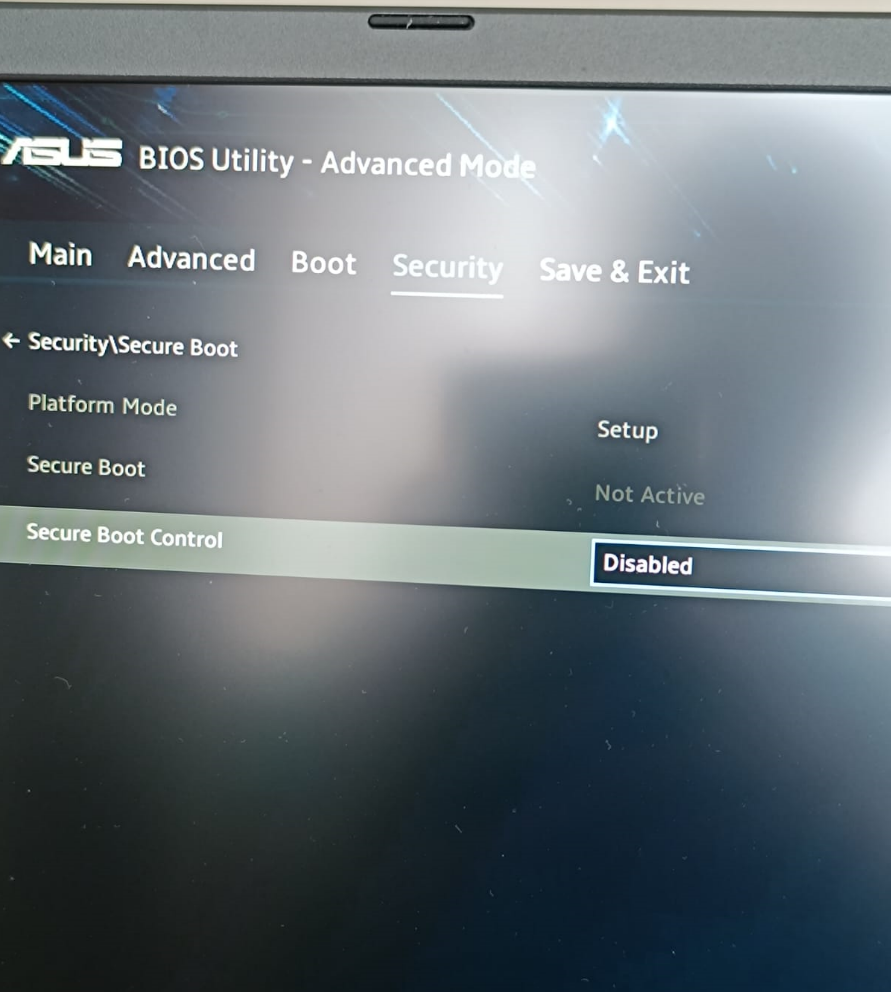

Поставил 10ку. Та же история. Что ж такое то. Интернет то не пестрит данной проблемой. Такое ощущение что у меня одного эта печаль )
SecureBoot в биосе отрубил

Был не прав, дело в EFI/GPT.
На EFI/GPT скрытую ОС можно сделать только какими-то жесточайшими костылями через командную строку если вообще возможно. Вот и всё.
А даже если получится, то в разделе EFI это всё палево будет видно.
https://github.com/veracrypt/VeraCrypt/issues/831
